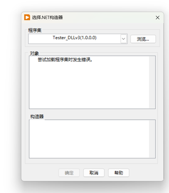

问题描述:小弟在用构造器节点调用dll的时候提示加载程序集时发生错误,个人觉得可能是.net环境不匹配,还请各位大神支支招 问题图片如下图

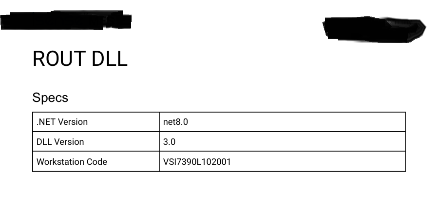

dll描述如图

根据您提供的问题描述,您在使用LabVIEW调用DLL时遇到了“加载程序集时发生错误”的问题。您认为可能是.NET环境不匹配导致的问题。为了解决这个问题,我们可以按照以下步骤进行排查和解决:
1. 确认.NET版本兼容性: 首先,我们需要确认您的LabVIEW版本支持的.NET版本。不同版本的LabVIEW可能支持不同的.NET版本。您可以查阅LabVIEW的官方文档,了解您的LabVIEW版本支持的.NET版本。 2. 检查DLL的.NET版本: 接下来,我们需要确认您要调用的DLL文件是基于哪个.NET版本的。您可以通过以下方法查看DLL的.NET版本: a. 右键点击DLL文件,选择“属性”。 b. 在“详细信息”标签页中,查看“产品版本”和“文件版本”字段,它们通常表示DLL的.NET版本。 3. 确保.NET版本匹配: 如果发现您的LabVIEW版本和DLL文件的.NET版本不匹配,您可以尝试以下方法解决问题: a. 更新LabVIEW到支持DLL.NET版本的更高版本。 b. 如果无法更新LabVIEW,您可以尝试联系DLL的开发者,请求他们提供一个与您的LabVIEW版本兼容的DLL版本。 4. 检查DLL依赖项: 如果.NET版本匹配,但问题仍然存在,可能是DLL文件缺少依赖项。您可以使用工具(如Dependency Walker)检查DLL文件的依赖项,确保所有依赖项都已正确安装。 5. 检查LabVIEW构造器节点配置: 确保您在LabVIEW构造器节点中正确配置了DLL文件的路径和函数名。如果配置错误,也可能导致加载程序集时发生错误。 6. 尝试使用其他方法调用DLL: 如果以上方法都无法解决问题,您可以尝试使用其他方法调用DLL,例如使用C#或C++编写一个中间层,将DLL的函数封装成.NET兼容的接口,然后在LabVIEW中调用这个中间层。 通过以上步骤,您应该能够找到问题的原因并解决“加载程序集时发生错误”的问题。希望这些建议对您有所帮助。
