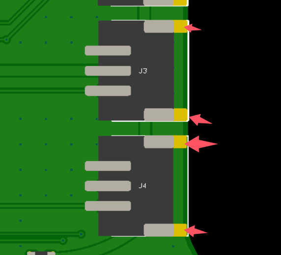

Gerber文件是一种广泛使用的文件格式,用于描述PCB(印刷电路板)的制造过程。当你提到元件与焊接无法对齐时,这可能是由于Gerber文件转换过程中的一些常见问题导致的。以下是一些可能导致这个问题的原因,以及相应的解决方案:
1. **转换过程中的精度损失**: - Gerber文件转换过程中可能会有精度损失,尤其是在从高级设计软件(如Altium Designer)导出到Gerber格式时。确保在转换过程中使用正确的单位和精度设置。 2. **层对齐问题**: - 确保所有相关的Gerber层(如顶层、底层、丝印层等)都正确对齐。如果层之间存在微小的偏移,可能会导致元件与焊接无法对齐。 3. **设计软件与Gerber标准的差异**: - 不同的设计软件可能对Gerber标准的解释存在差异。检查你的设计软件是否完全符合Gerber标准,或者是否存在已知的兼容性问题。 4. **文件损坏或不完整**: - 确保Gerber文件没有损坏,并且所有必要的文件都已包含。有时候,文件传输过程中可能会损坏,或者在导出时某些文件未被正确包含。 5. **DFM分析工具的问题**: - 确保你使用的DFM分析工具能够正确解析Gerber文件。有些工具可能对特定格式的支持不够完善。 6. **设计规则检查(DRC)**: - 在转换Gerber文件之前,使用设计规则检查工具检查PCB设计,确保所有设计都符合制造要求。 7. **手动调整**: - 如果问题无法通过自动化解决,可能需要手动调整Gerber文件中的某些参数,以确保元件与焊接能够正确对齐。 8. **咨询专家**: - 如果上述方法都无法解决问题,可能需要咨询PCB制造或设计领域的专家,他们可能能提供更具体的解决方案。 9. **使用原始设计文件进行DFM分析**: - 如果Gerber文件转换后的问题无法解决,而直接使用AD源文件进行DFM分析没有问题,那么可以考虑直接在设计软件中进行DFM分析,或者寻找能够直接处理AD文件的DFM工具。 解决这类问题通常需要对PCB设计和制造流程有深入的了解。如果你不熟悉这些流程,可能需要寻求专业人士的帮助。 |
可以在SMT分析的第三步“元件库匹配”环节调整 元件库位置
