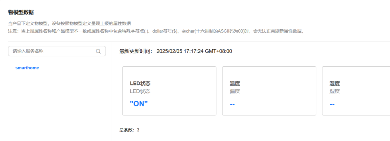

我们可以测试一下,看到云平台显示的状态信息如下:

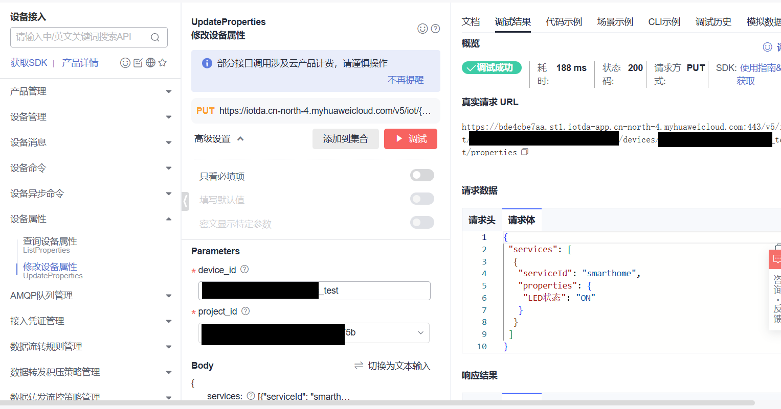

我在API Explorer中对test设备的“LED状态”属性进行了修改。

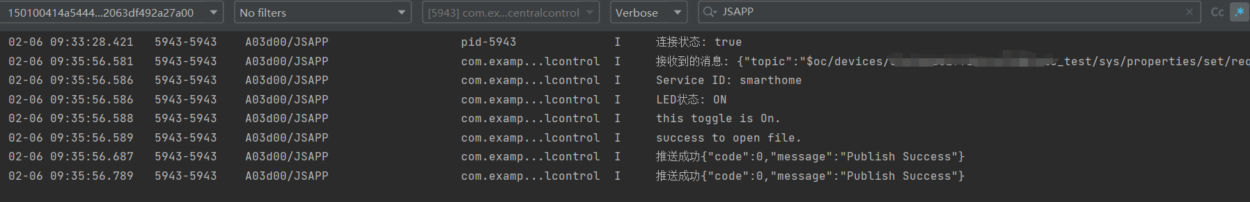

程序可以正常收到下发的指令,并根据指令进行开灯和关灯操作。
