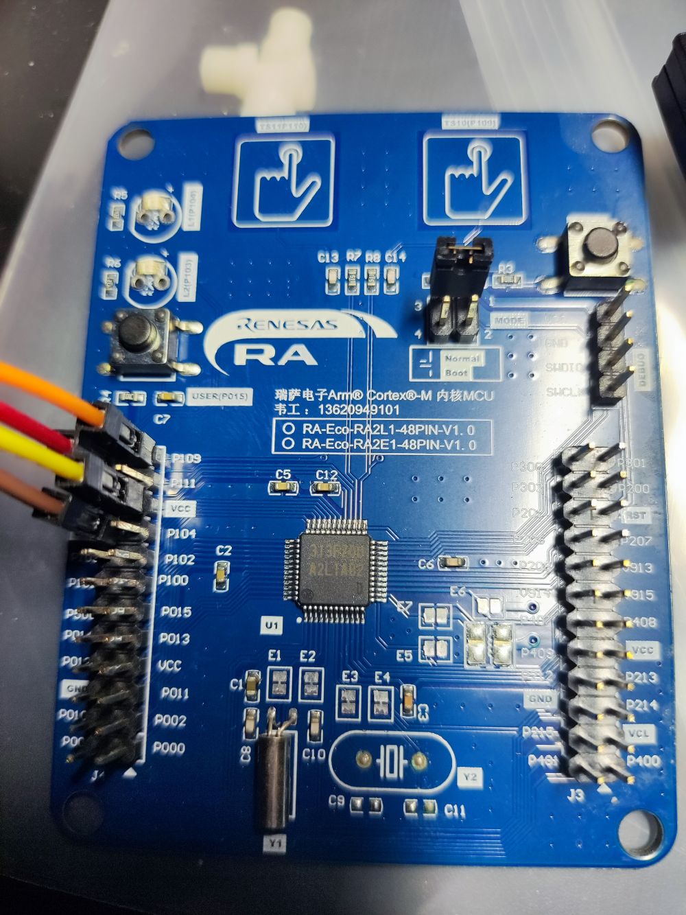

前些天在电子发烧友论坛上申请试用了RA2L1开发板,下面是其外观,两边各引出了两排引脚,支持串口烧录和JLink烧录。
左侧有一个用户按键,右侧的是RST按键,上方是两块触摸按键。

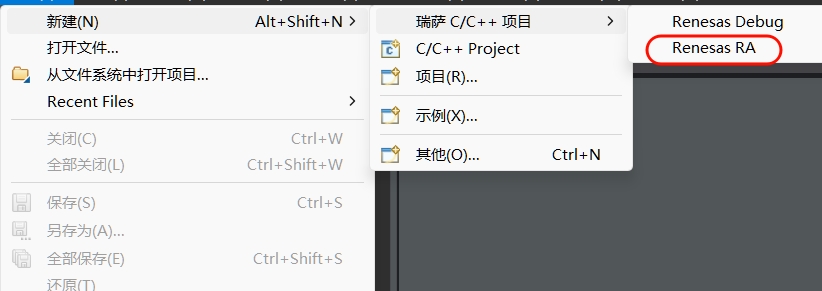

2.1 新建项目

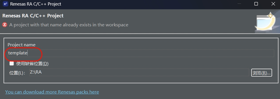

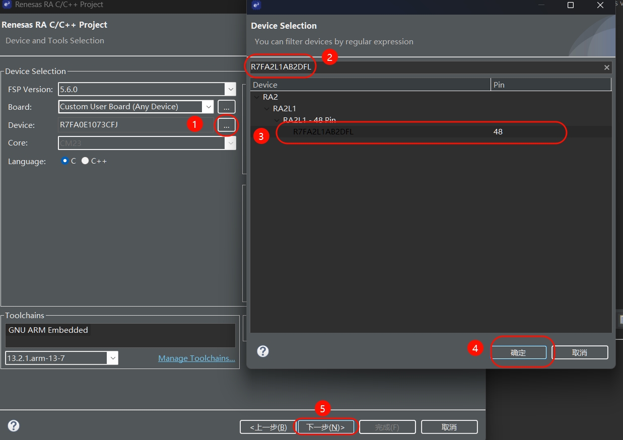

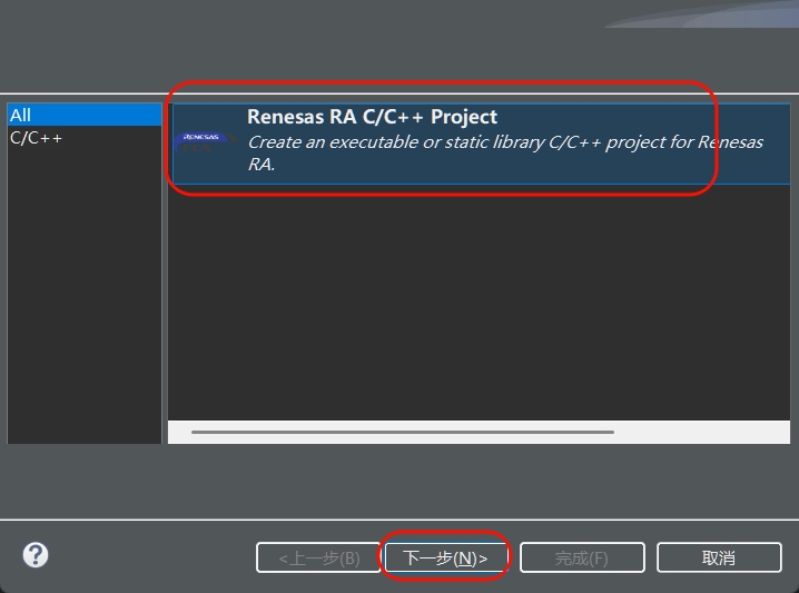

点击新建--瑞萨C/C++项目--Renesas RA

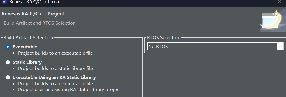

根据下方图片来进行之后的操作,其中项目名为template,主控芯片搜索R7FA2L1AB2DFL,不用FreeRTOS

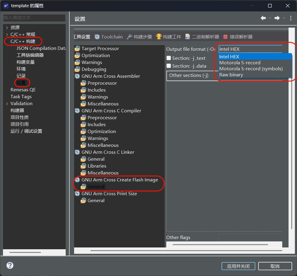

2.2 设置输出hex文件
点击菜单栏的项目--C/C++ Project Settings,找到下图所示的地方,选择 Intel HEX

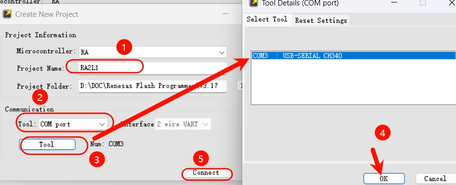

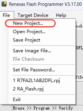

2.4.2 软件配置

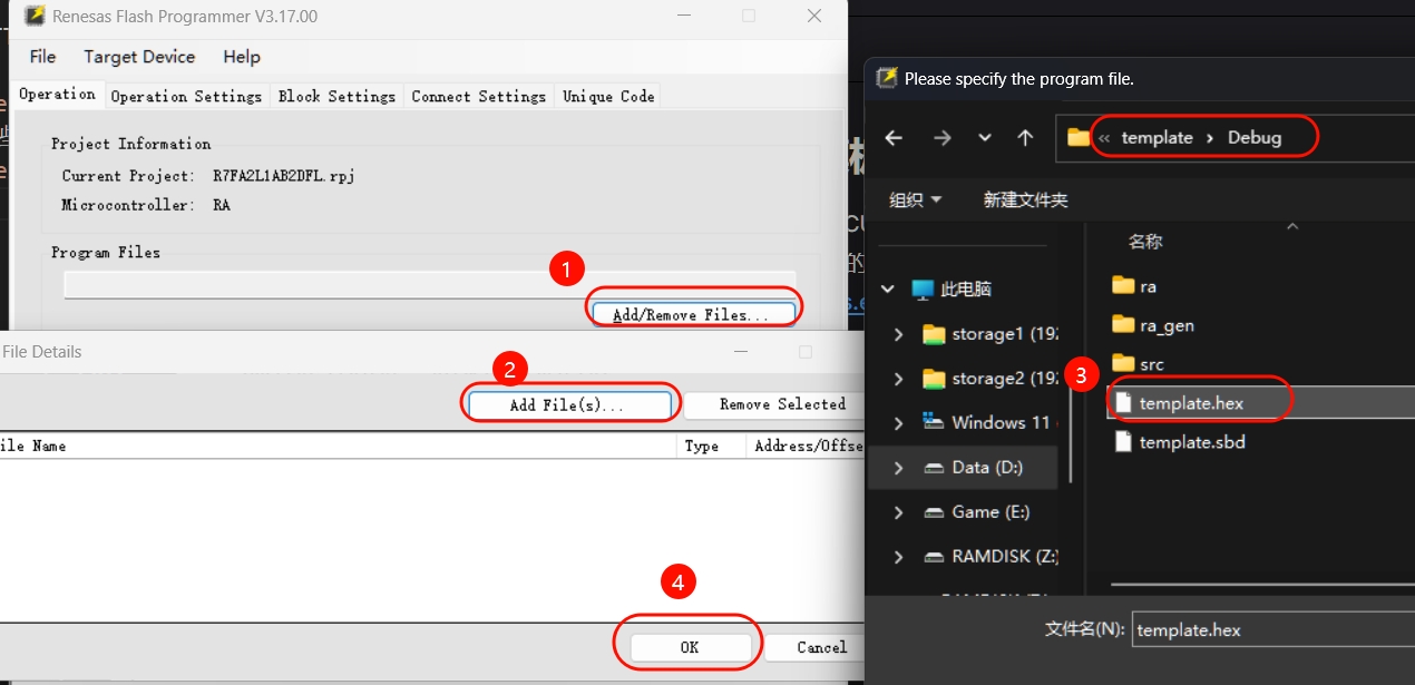

将USB转TTL的模块接入电脑,双击打开烧录软件,先新建工程
然后做一些配置
找到template项目的.hex文件
将开发板上的模式选择跳线改为短接1、3号接口的,并按一下RST按键,接着点击软件中的Start,即可完成烧录。

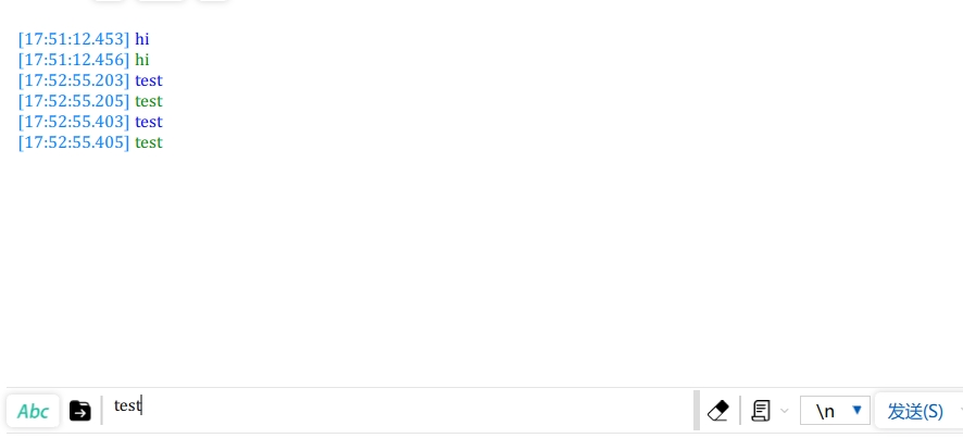

打开串口助手软件,将波特率设置为115200,发送任意消息,可看到板子同时发送回来,即为配置成功。
