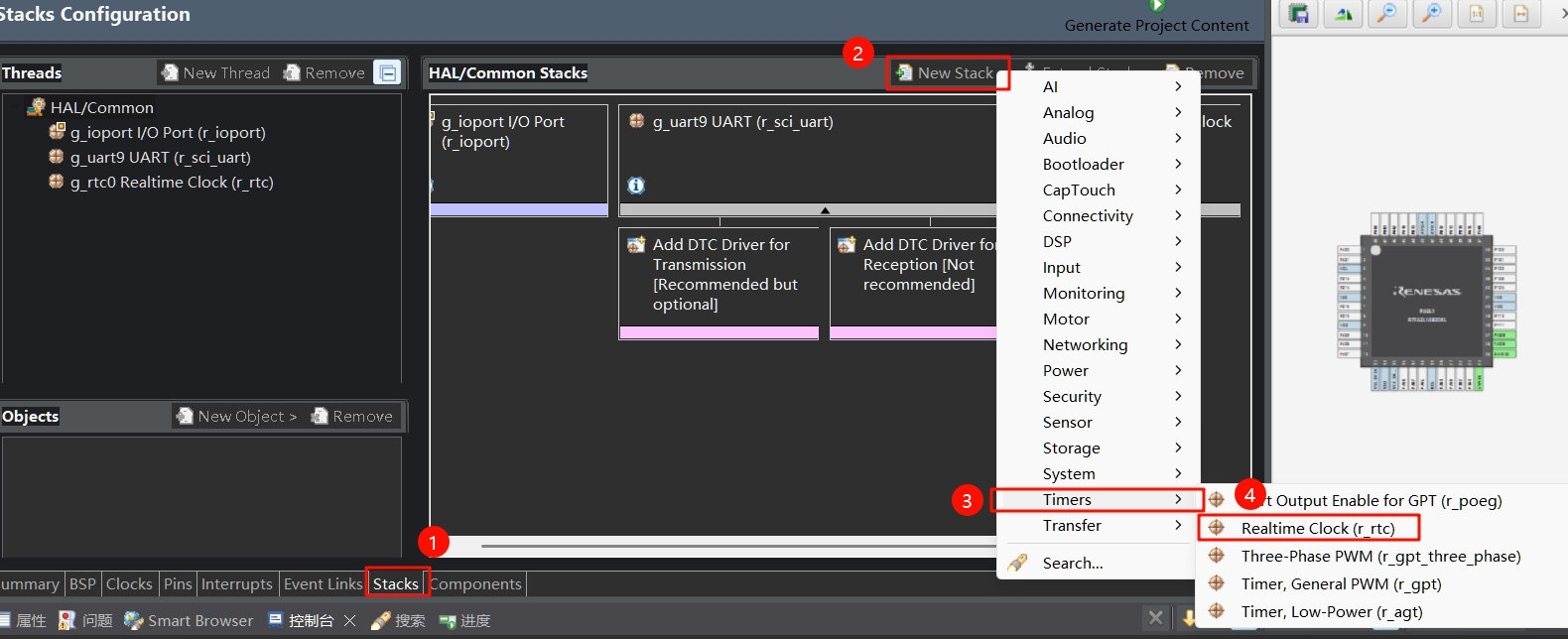

3.1 配置RTC
选择Stacks选项卡
| 序号 |
操作 |
| 1 |
点击界面下方标签栏中的Stacks标签,进入堆栈配置页面。 |
| 2 |
在HAL/Common Stacks区域,点击New Stack按钮。 |
| 3 |
在弹出菜单中,选择Timers选项。 |
| 4 |
在Timers子菜单中,选择Realtime Clock (r_rtc)。 |

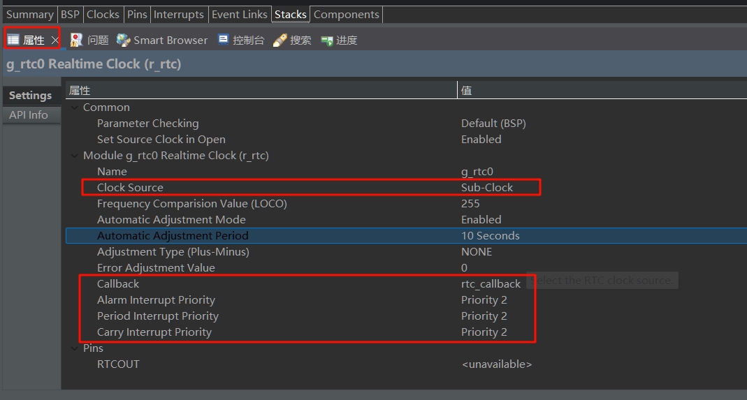

| 序号 |
操作 |
| 1 |
在Settings设置区域的Module g_rtc0 Realtime Clock (r_rtc)部分,找到Clock Source,将其设置为Sub-Clock。 |
| 2 |
在Settings设置区域的Module g_rtc0 Realtime Clock (r_rtc)部分,设置Callback为rtc_callback。 |
| 3 |
在Settings设置区域的Module g_rtc0 Realtime Clock (r_rtc)部分,分别设置Alarm Interrupt Priority、Period Interrupt Priority、Carry Interrupt Priority为Priority 2。 |
配置完成后,生成项目代码。

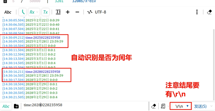

4. 下载测试
把编译好的程序下载到开发板并复位,打开串口助手,在发送框输入
time:20250228235959
注意:
- 如果串口助手没有自动添加\r\n,则上面的结尾需要手动加上
\r\n,否则程序无法识别该命令。
- 程序中未作纠错,请勿输入错误的时间,否则日历将出错。
