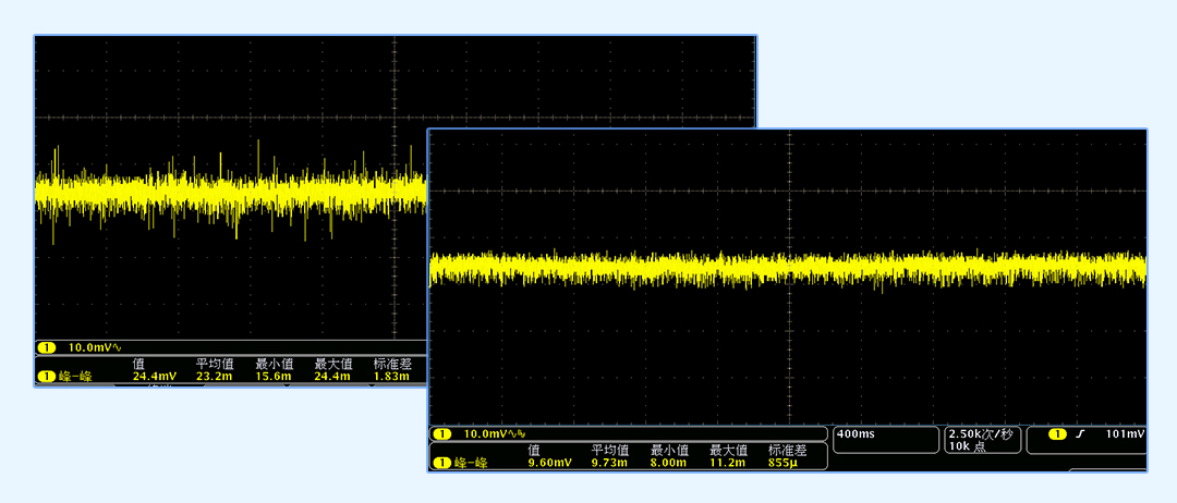

森木磊石PPEC inside 数字电源系列产品表现卓越。产品基于PPEC数字电源控制芯片开发,不仅具备高精度、高稳定度与高效能转换的特点,还拥有完善的保护功能。此外,该系列产品的电流纹波均优于1%,部分产品可达到0.01%,能够为精密电路提供稳定可靠的电力支持,确保电路稳定运行,受到客户广泛好评。 三、怎么降低电流纹波? 为了降低电流纹波对系统造成的影响,增强输出电流的稳定性,可以采取以下策略: 1、电路设计优化 ▍电源设计:优化电源设计方案,选用合适的拓扑结构,如采用多相交错方案,降低电流纹波。 ▍软开关技术:采用 ZVS、ZCS 等软开关技术,可减少开关过程中的电压和电流尖峰,改善纹波。 ▍滤波电路优化: » 添加电容:增加适当的电容到电路中,可以帮助平滑电流波形,降低电流纹波幅度。 » 增大滤波电容:通过采用电容并联方式减小电容等效ESR值,可以有效地减小纹波。 » 多级滤波应用:针对高频纹波,采用多级滤波或高频滤波器加以抑制。 2、控制策略 ▍提升开关频率:增加开关电源的开关频率可以减小电流纹波的频率成分,增强系统稳定性。 ▍闭环调节控制优化:合理选取闭环调节器的增益及积分系数,在调节器输出端增设对地补偿网络,抑制因调节器自激引发的纹波增大问题。 3、布局优化 ▍PCB布局:在PCB设计中,将电源和信号部分分开,用隔离带或大面积地线隔离,防止纹波电流干扰敏感信号。 ▍布线优化:缩短高纹波电流路径,用较宽电源线和地线,采用多层PCB紧密耦合电源和地平面,降低电源纹波噪声。 ▍接地设计:低频电路用单点接地,高频电路用多点接地,以减少地环路干扰或降低接地阻抗。 在电子半导体行业以及各类电路设计应用中,电流纹波是不可避免的现象,但可以通过控制和优化来减小其对电路的影响。在实际应用中,我们需综合考虑各方面因素,权衡利弊,选择最合适的方法优化电流纹波特性,最大程度避免纹波电流带来的负面影响,提高产品可靠性和性能。 免责申明:图片及内容整理自网络,如有侵权请联系删除 |
