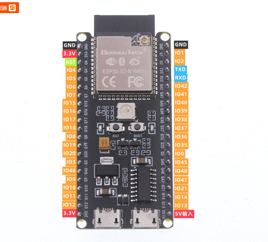

拿到手了ESP32-S3-N16R8模组,但是始终找不到匹配的固件。
从micropython网站上下载现成的GENERIC-S3-SPIRAM-OCT的固件刷入后,flash为8M,RAM为8M,flash容量不对。 自己编译GENERIC-S3-SPIRAM-OCT固件,不修改任何配置(使用默认),刷入后flash为8M,RAM为4M,均只有一半; 通过menuconfig修改flash何分区表为16M后,编译刷入,flash变为16M,但是RAM还是4M。 GENERIC-S3-SPIRAM-OCT默认的SPIRAM配置包括:Mode(为OCT)、CHIP(AUTO)、CLOCK(80M)等 尝试修改menuconfig里面几个SPIRAM的配置项,包括模式修改为Quad;ACCESS METHOD,修改为Interate into RAM MAP、Using malloc as well等均不行,不是找不到RAM就是只能看到4M。 |
