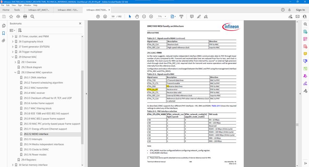

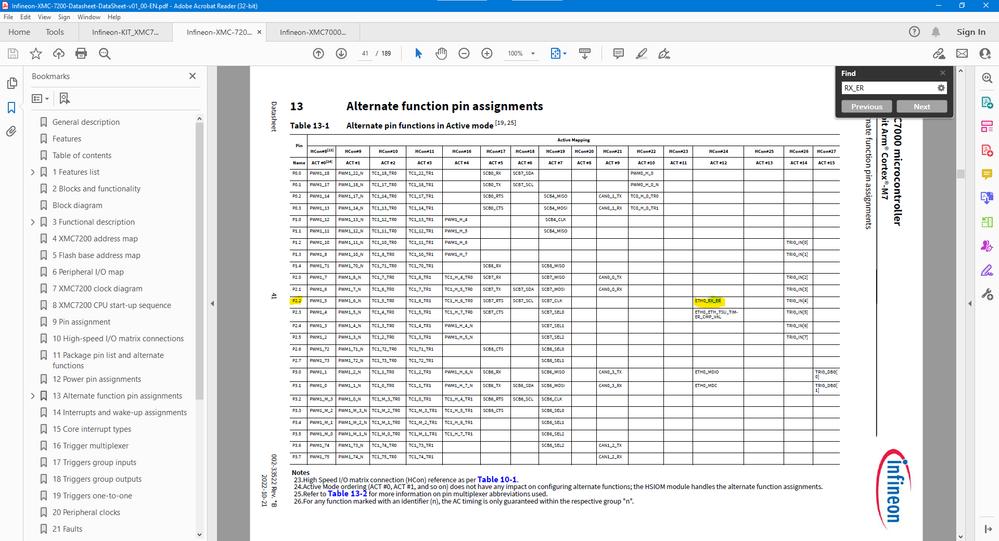

大家好,
我正试图在使用 XMC7200 的设备上设计一个以太网连接器。 我想使用 RMII - 根据手册,我需要以下信号: 另外,我不确定 ETHx_RXD 的手册上写的行数是 4 行是否有误。 我在数据手册中发现,在 ETH0 的情况下,我可以使用 P2.2 引脚来接收 ETHx_RX_ER 信号。 但遗憾的是,如果要使用 ETH1,我没有找到相应的引脚。 ETH1 可以使用 RMII 吗? |
1个回答
关于您提到的信号问题,RMII接口通常需要以下信号:
1. ETHx_TX_EN(发送使能) 2. ETHx_TXD[0](发送数据线) 3. ETHx_TXD[1](发送数据线) 4. ETHx_RXD[0](接收数据线) 5. ETHx_RXD[1](接收数据线) 6. ETHx_RX_DV(接收数据有效) 7. ETHx_RX_ER(接收错误) 8. ETHx_CRS_DV(载波感知/数据有效) 9. ETHx_REF_CLK(参考时钟) 10. ETHx_MDC(管理时钟) 11. ETHx_MDIO(管理数据输入/输出) 对于ETH1,您可以参考XMC7200的数据手册,找到相应的引脚分配。通常,手册会列出每个以太网控制器的引脚分配,包括RX_ER信号。如果您在数据手册中没有找到ETH1的RX_ER信号,建议您查阅技术参考手册或联系Infineon的技术支持以获取更详细的信息。 总之,XMC7200的ETH1确实可以使用RMII接口。您需要根据数据手册找到相应的引脚分配,并确保所有信号都已正确连接。 |
