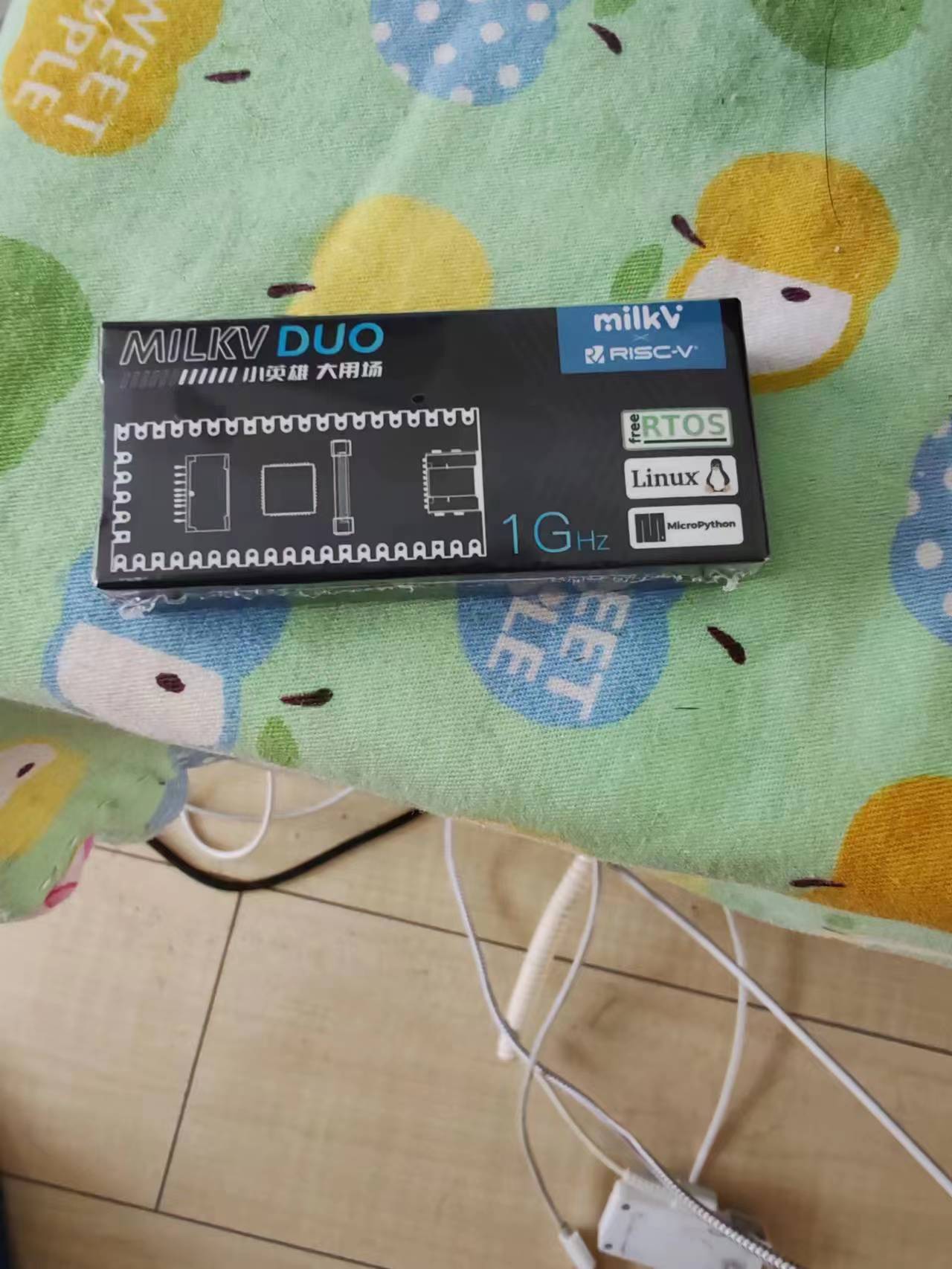

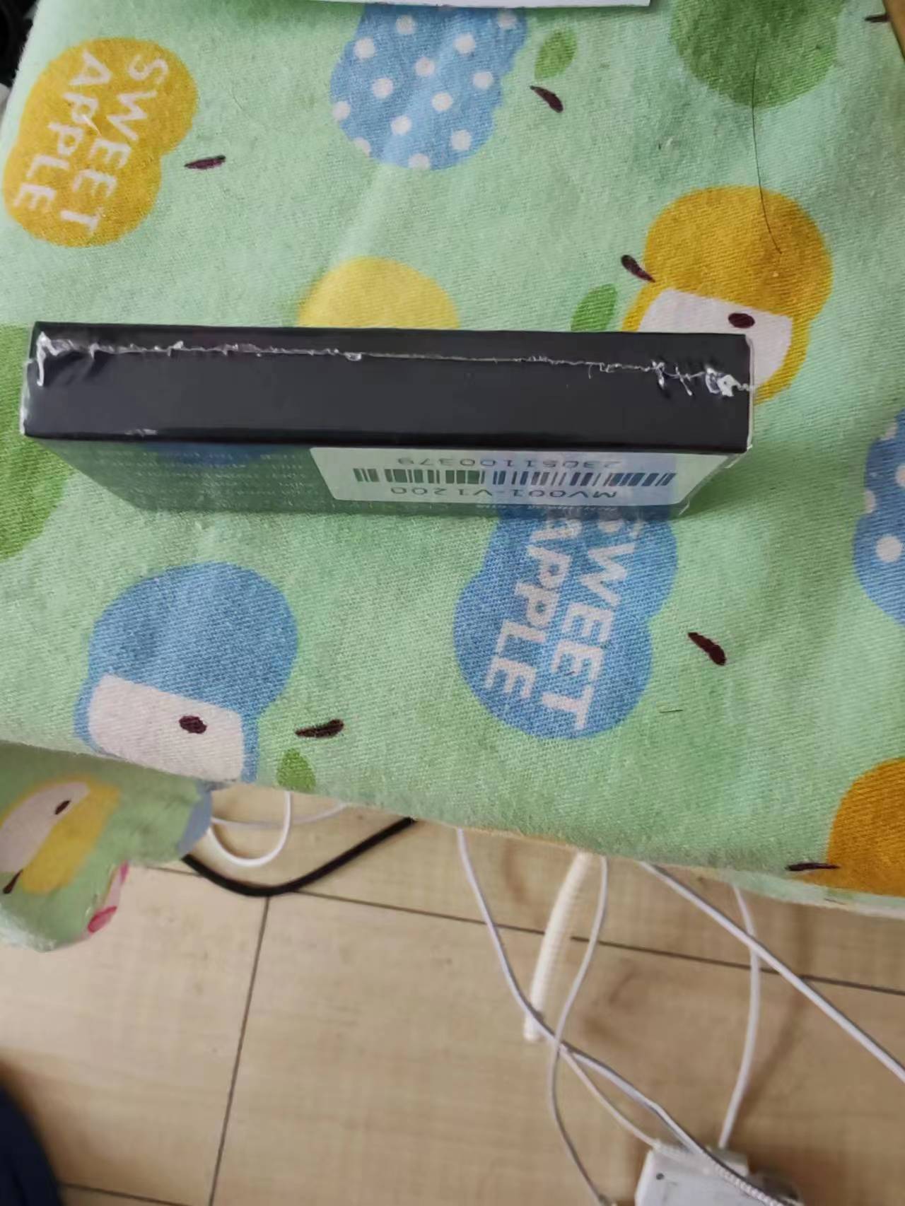

感谢 发烧友学院以及 SOPHGO (算能)为我和孩子提供此产品 Milk-V Duo 开发板 。感谢群研发人员和 大佬们的支持指导。 打开快递封装的外包裹袋,里面有一个特别小盒子,除了Milk-V Duo 开发板没有其它

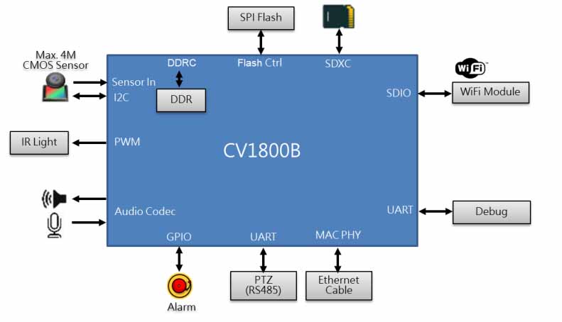

处理器简介 主处理器 RISCV C906 @ 1.0Ghz . 32KB I-cache, 64KB D-Cache 集成矢量(Vector)及浮点运算单元 (FPU) . 协处理器 RISCV C906 @ 700Mhz 集成浮点运算单元 (FPU) 内建 DRAM : DDR2 16bitx1, 最高速率达 1333Mbps , 容量512Mbit (64MB) 外设DIO, I2C, PWM, SPI, J-TAG, and UART.
开发板简介一台9美元的RISC-V电脑成本低、功耗低、性能高,矢量加速通过可选的附加板提供10/100Mbps以太网 支持MicroSD 64MB内存 26P GPIO 令人难以置信的是,这是一台电脑!支持非对称多处理

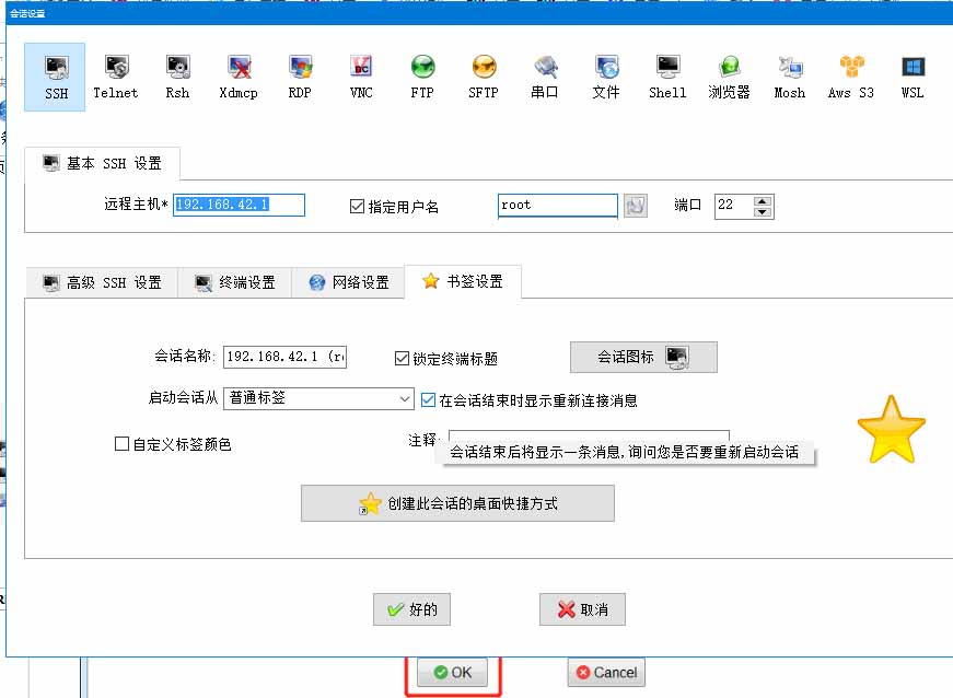

开发套件提供智能硬件解决方案,方便开发者验证和开发自己的软件和功能,缩短产品研发周期并快速推向市场。 功能示意框图如下。 开发板功能框图 板上主控的绝大部分管脚均已引出到板上主控的绝大部分管脚均已引出到排针上,开发人员可根据实际需求,轻松通过跳线连接多种外围器件。功能示意框图如下。如下 板上排线功能示意图 搭建开发环境相关资料合集Docker GitHub GitHub - milk-v/duo-manifest Docs milkv.io https://milkv.io/docs/duo/overview Version 1.2 SDK 芯片资料: CV181x/CV180x HDK 开发文档汇总 (Hardware Development Document) CV系列芯片 TPU SDK 开发资料汇总 准备软硬件milk-v开发板没有flash,需要自备一张TF卡,TF读卡器(如果电脑没有卡槽的话)USB TypeC线,一根USB转TTL线一根(USB转com模块),用来调试看log 系统环境要求:建议Ubuntu20.04版本及以上。 准备用win10+ 虚拟机安装操作系统Ubuntu20.04 准备操作系统(win10)
准备虚拟机VMware Workstation 16 Player
准备 ubuntu-20.04.5-live-server-amd64.iso

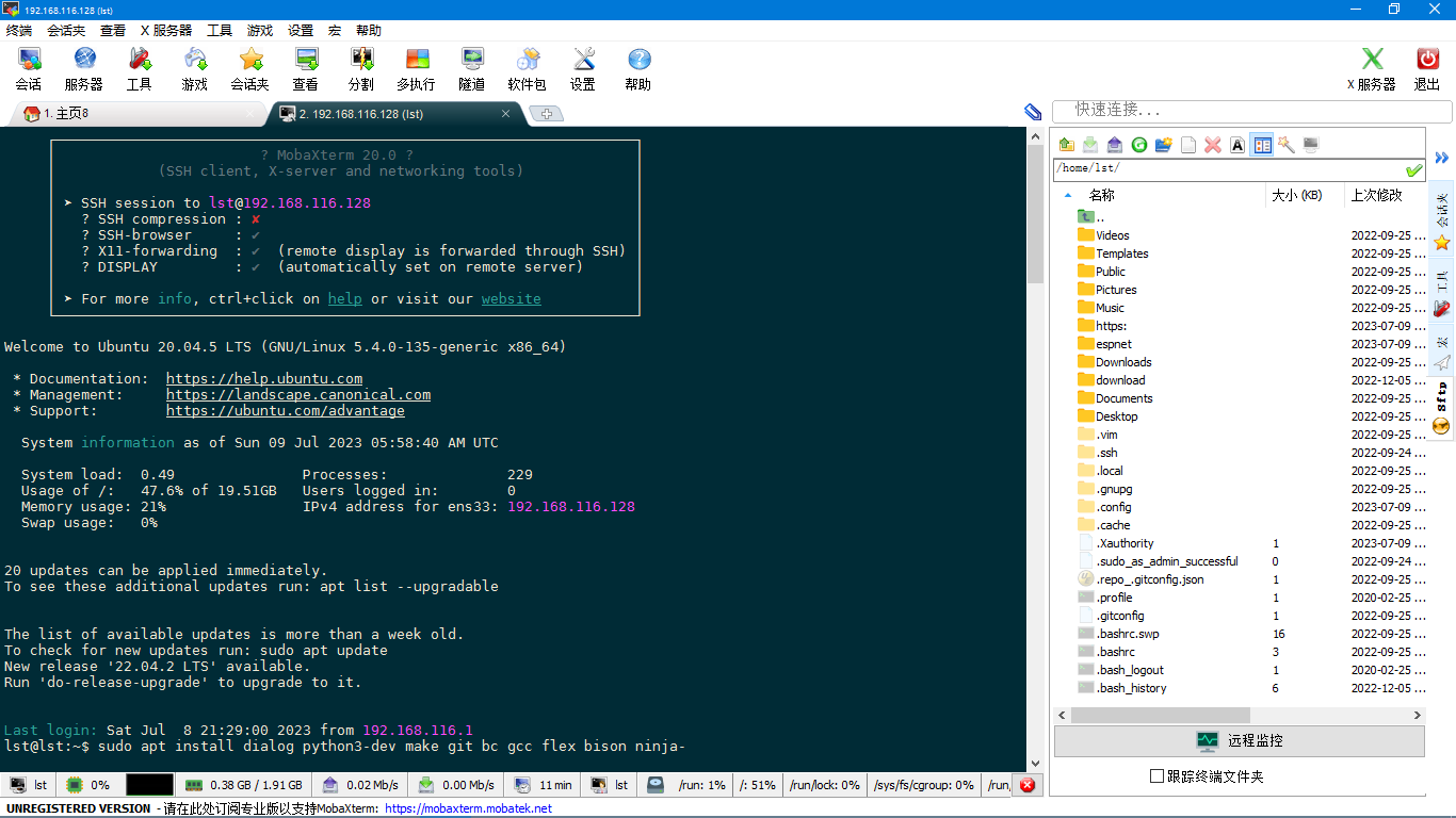

安装ubuntu虚拟机至完成。 准备MobaXterm_chs_v20.0软件
1.安装依赖软件 sudo apt install dialog python3-dev make git bc gcc flex bison ninja-build libssl-dev rsync pkg-config device-tree-compiler squashfs-tools parted dosfstools cpio unzip wget libncurses-dev lst@lst:~$ sudo apt install dialog python3-dev make git bc gcc flex bison ninja- build libssl-dev rsync pkg-config device-tree-compiler squashfs-tools parted dos fstools cpio unzip wget libncurses-dev [sudo] password for lst: Reading package lists... Done Building dependency tree Reading state information... Done bc is already the newest version (1.07.1-2build1). [sudo] password for lst: Reading package lists... Done Building dependency tree Reading state information... Done bc is already the newest version (1.07.1-2build1). 2.安装Cmake wget -c https://cmake.org/files/v3.19/cmake-3.19.3-Linux-x86_64.tar.gz tar -zxvf cmake-3.19.3-Linux-x86_64.tar.gz sudo mv cmake-3.19.3-Linux-x86_64 /usr/bin/ echo 'export PATH="/usr/bin/cmake-3.19.3-Linux-x86_64/bin:$PATH"' >> ~/.bashrc source ~/.bashrc lst@lst:~$ wget -c https://cmake.org/files/v3.19/cmake-3.19.3-Linux-x86_64.tar.gz --2023-07-09 06:11:47-- https://cmake.org/files/v3.19/cmake-3.19.3-Linux-x86_64.tar.gz Resolving cmake.org (cmake.org)... 66.194.253.25 Connecting to cmake.org (cmake.org)|66.194.253.25|:443... connected. HTTP request sent, awaiting response... 200 OK Length: 42937289 (41M) [application/x-gzip] Saving to: ‘cmake-3.19.3-Linux-x86_64.tar.gz’ cmake-3.19.3-Linux-x86_64.tar 100%[================================================>] 40.95M 877KB/s in 2m 58s cmake-3.19.3-Linux-x86_64/doc/cmake/html/prop_test/WORKING_DIRECTORY.html cmake-3.19.3-Linux-x86_64/doc/cmake/html/prop_test/LABELS.html cmake-3.19.3-Linux-x86_64/doc/cmake/html/prop_test/MEASUREMENT.html lst@lst:~$ sudo mv cmake-3.19.3-Linux-x86_64 /usr/bin/ lst@lst:~ echo 'export PATH="/usr/bin/cmake-3.19.3-Linux-x86_64/bin:PATH"' >> ~/.bashrc lst@lst:~$ source cmake version 3.19.3 CMake suite maintained and supported by Kitware (kitware.com/cmake). 3.获取SDK git config --global url."https://hub.fgit.ml/".insteadOf "https://github.com/" |
