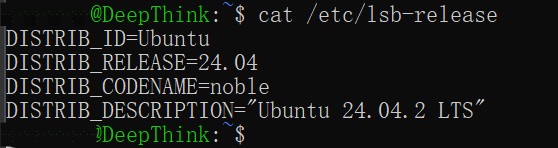

一、编译环境
我的编译环境为WSL2,Ubuntu24.04。
计划在WSL上交叉编译可执行文件,传输到Milk-V Duo S 开发板上执行。

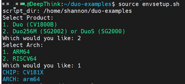

前章下载的仅仅是源码,没有交叉编译工具host-tool,需要进入duo-examples/文件夹执行source envsetup.sh命令下载交叉编译器。
首先选择目标SoC。
因为Milk-V Duo S 开发板的是SG2000,所以选择2,之后选择Arch,因为之前刷机的是ARM版的固件,所以这次还是ARM64。
配置好后,会下载交叉编译工具。
root@DeepThink:~/duo-examples/host-tools/gcc$ ls
gcc-linaro-6.3.1-2017.05-x86_64_aarch64-elf gcc-linaro-6.3.1-2017.05-x86_64_arm-linux-gnueabihf riscv64-elf-x86_64 riscv64-linux-x86_64
gcc-linaro-6.3.1-2017.05-x86_64_aarch64-linux-gnu gcc-linaro-7.3.1-2018.05-x86_64_aarch64-linux-gnu riscv64-linux-musl-x86_64
配置环境后,实际用到的gcc是gcc-linaro-7.3.1-2018.05-x86_64_aarch64-linux-gnu。

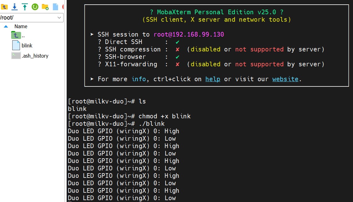

五、执行测试
将可执行文件从WSL拷贝出来,再传输至Milk-V Duo S 开发板,直接拖拽即可,并修改可执行程序。
可以看见日志打印LED GPIO的电平高低。
最后来一个视频。
