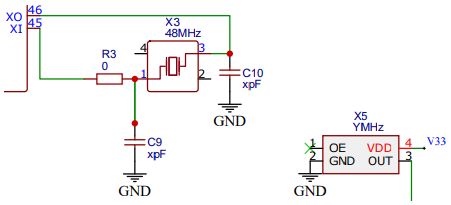

在串口通讯中波特率的设置是一个关键,这要涉及到系统时钟源的选择。对于该多线程开发板它有2种外部时钟源,即48M无源晶振X3(已焊接)和有源晶振X5(未焊接)。
图1 外部时钟源
在使用外部48M时钟源的情况下,经分频可得到115200bps的波特率。
经测试,却无法获得9600 bps的波特率,这对于一些串口通讯设备来说不能不说是一个较大的限制。

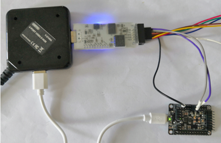

此外,从程序分析可以得知其使用的发送与接收引脚为PA3和PA2。
为了便于测试,这里是用AT_link中的串口通讯功能来进行连接,其中TX接PA2,RX接PA3,见图2所示。
图2 通讯连接

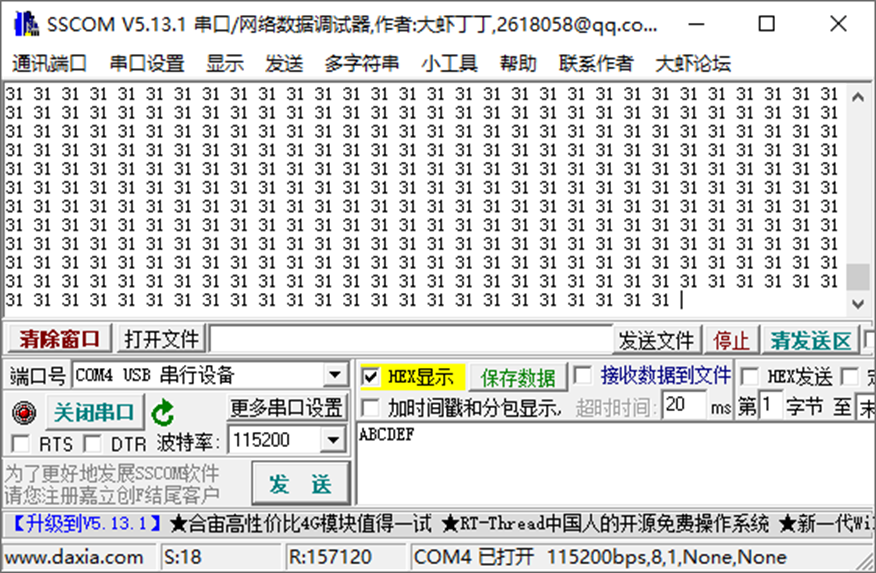

while(1){
while(GPCOM_TX_FIFO_FULL(gpcom_sel));
for (u32 var = 0; var< 90; ++var) {
NOP();
GPCOM_PUSH_TX_DATA(gpcom_sel,0x31);
则其运行结果如图3所示,即连续不断地发送字符“1”,即0x31。

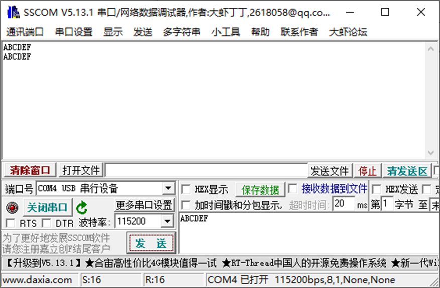

while(1) {
if(rx_data_rp!=(GPCOM_GET_RX_WP(gpcom_sel))){
rx_data=GPCOM_GET_RX_DATA(gpcom_sel,rx_data_rp);
GPCOM_PUSH_TX_DATA(gpcom_sel,rx_data);
rx_data_rp++;
rx_data_rp&=0x0f;
则其运行结果如图4所示,即通过串口向开发板发送字符串,会在其接收后回馈接收的内容。
图4接收与回馈
