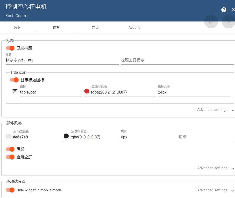

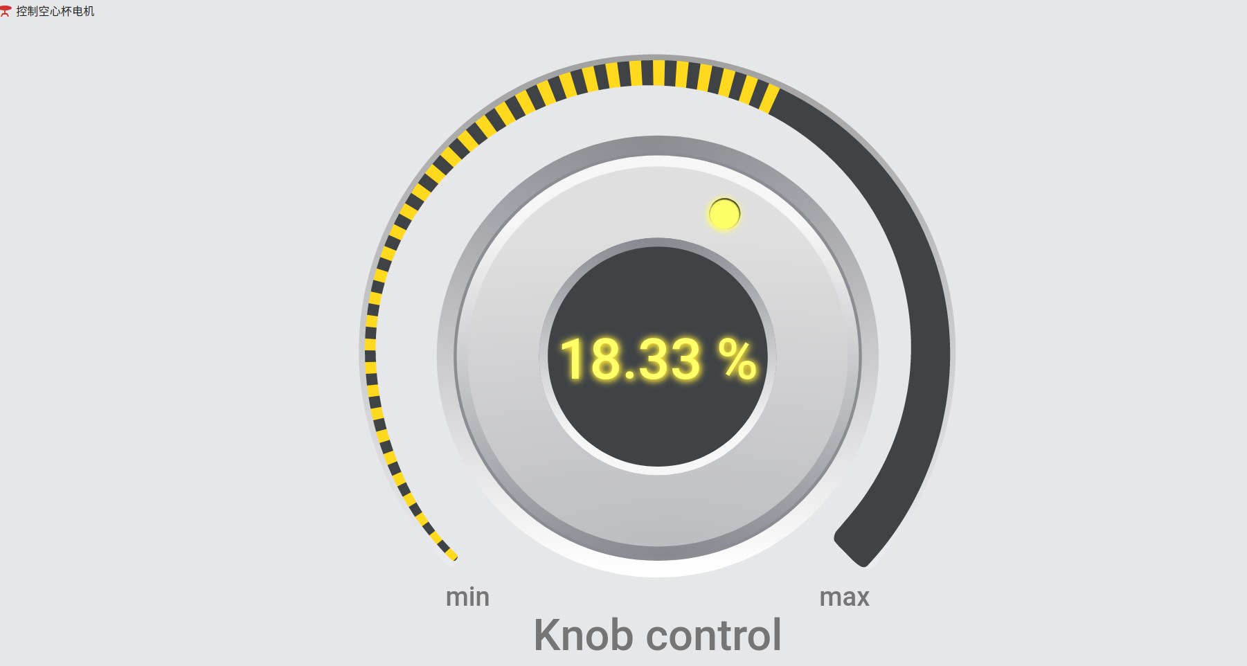

创建控制UI

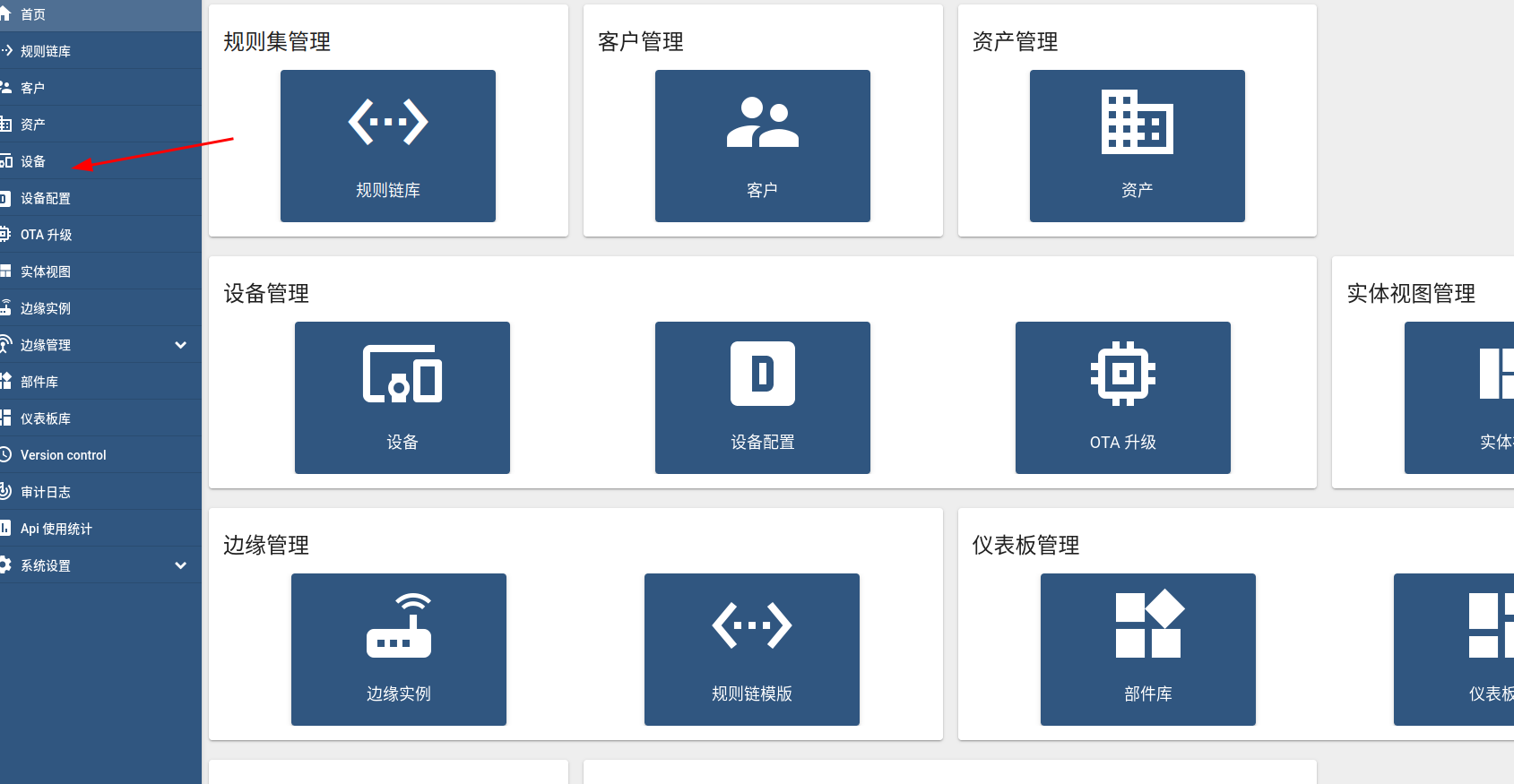

登陆
登陆系统管理员>租户>默认租户>管理租户管理员>以管理员身份登陆

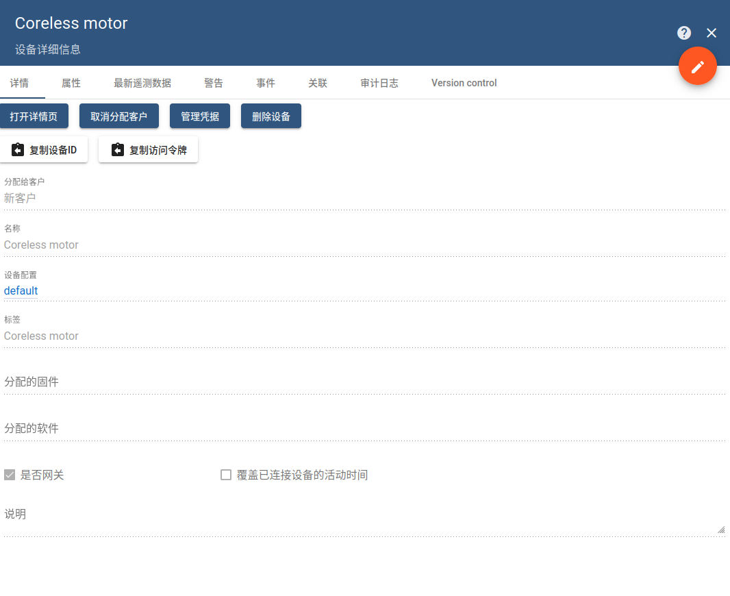

创建设备
设备>添加设备>填写名称,标签勾选是否网关>复制访问令牌(用于mqtt通讯)

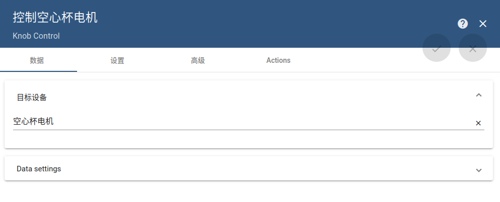

创建仪表板库
仪表板库>添加仪表板>创建新仪表板>填写标题>添加>打开仪表板>进入编辑模式>添加新部件>创建新部件>control widgets>Knob Control>创建一个新别名>填写别名>筛选器类型:单个实体>类型:设备>创建设备时的名字>添加>编辑部件>高级>Value设置,默认值设置为0,最小值设置为99,最大值设定为99>设置,显示标题,显示标题图标,启用全屏>数据:特殊符号展示值设定%。
