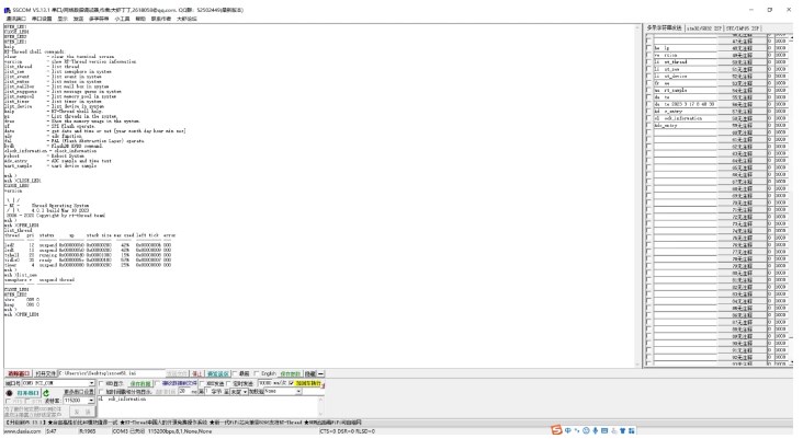

用RT-Thread Studio,STM32L433CCT6移植功能都没问题了,就是有个问题一直解决不了。 输入finish命令时,第三个和第四个字节一直收不到,其它都正常,所以目前解决方法是第三第四字节多输入2个空格。 跟踪程序发现是shell.c里面finsh_thread_entry函数里面的ch = finsh_getchar()代码问题,就是收不到第三第四个字节,莫名消失,不知道问题出在哪,希望大神赐教。 这是调试照片 追踪到这个函数rt_device_read(shell->device, -1, &ch, 1) != 1) |
4个回答
应该是串口驱动问题。不加空格,一个字符一个字符的输入试一下
非常感谢,你是说RT-Thread Studio里面驱动有可能有问题对吧 我就是单步执行就发现少这两个字节 刚才一个字节一个字节发接收没问题,连起来发就少第三第四字节。比如说date这个命令,我依次输入d发送,再输入a发送,t发送,e加回车换行发送,就识别了这个命令,但是连起来发就识别da,te收不到0,后面的回车换行能收到。
你可以尝试自己写一下串口驱动试一下,看看自己写的回显驱动有没有问题.
可能是你配置的串口模式有问题.控制台的话用RX中断模式. 具体确认一下是接收的有问题,还是回显发送的问题 |
找到问题了 晶振低了 设置高就好了
