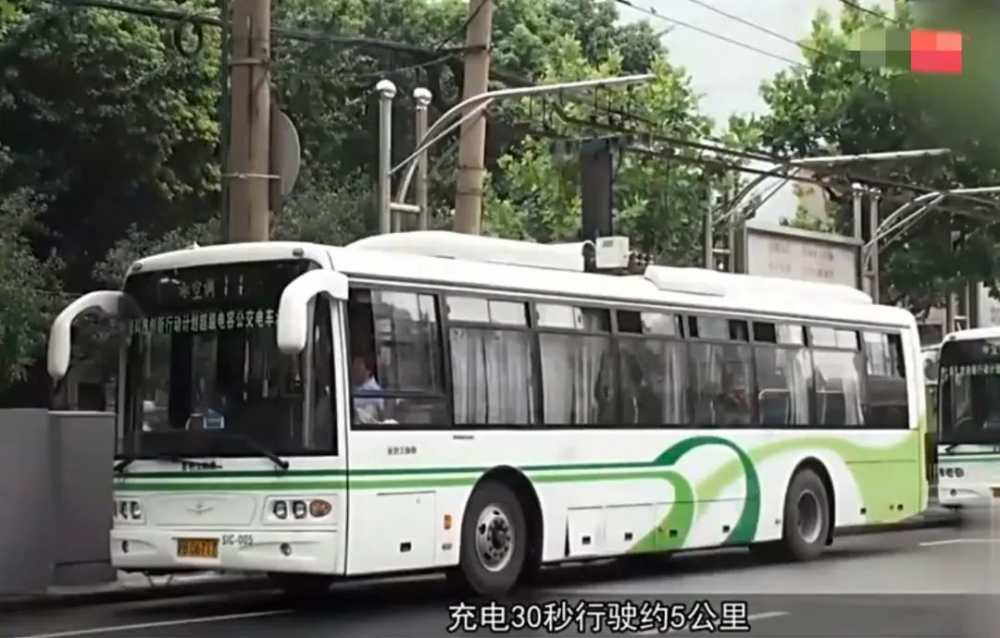

确实,普通电容很难做到,但是超级电容可以!超级电容凭着快速充电、大容量等优点,开创出电容驱动汽车的先河。据悉, 每辆超级电容公交车底部都装有超级电容,而站台则被改造成带有充电桩的充电站 。由于充电时间仅需30秒,所以公交车在每次停站上下客的时间内充电,就可以使车维持运行5公里。
