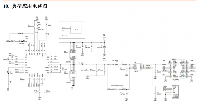

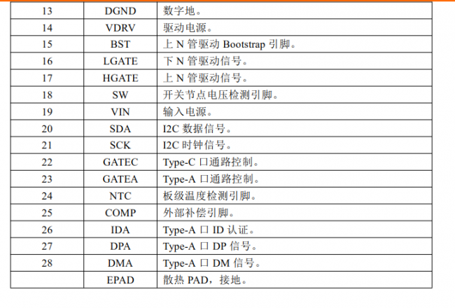

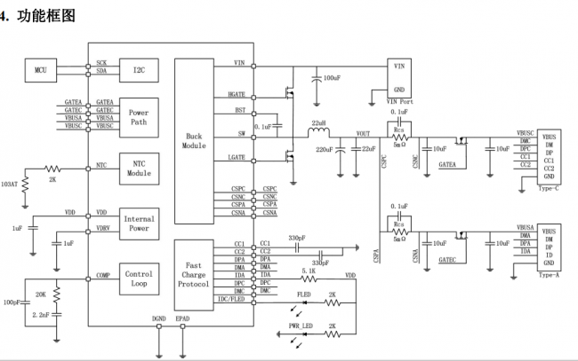

智融科技原厂一级代理商 我们不单卖芯片,还提供方案技术支持,解放您的工程师。也可定制PCBA哦 **1. **概述 SW3518 是一款高集成度的多快充协议双口充电芯片,支持 A+C 口任意口快充输出,支持双口 独立限流。其集成了 5A 高效率同步降压变换器,支持 PPS/PD/QC/AFC/FCP/SCP/PE/SFCP/VOOC 等多种快充协议,CC/CV 模式,以及双口管理逻辑。外围只需少量的器件,即可组成完整的高性能 多快充协议双口充电解决方案。 **2. **应用领域 车充 适配器 插排 **3. **规格 同步降压变换器 输出电流高达 5A 输入电压范围 6~40V 支持 CC/CV模式 支持双口独立限流 支持线损补偿 支持温度控制 快充协议 支持 PPS/PD3.0/PD2.0 支持 QC4+/QC4/QC3.0/QC2.0 支持 AFC 支持 FCP 支持 SCP 支持 PE2.0/PE1.1 支持 SFCP 支持 VOOC **Type-C **接口 内置 USBType-C 接口逻辑 支持 DFP/Source 角色 **BC1.2 **模块 支持 BC1.2DCP 模式 支持苹果/三星大电流充电模式 识别 快充指示灯 内置快充指示灯驱动 保护机制 软启动 输入过压保护 输入欠压保护 输出过流保护 输出短路保护 过温保护 **I2C **接口 QFN-28(4x4mm) 封装
