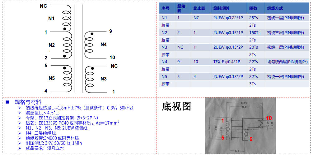

- 变压器:EE13 立式 5+3+2 引脚,Lp = 1.8 mH ± 7 %,漏感 < 4 % Lp

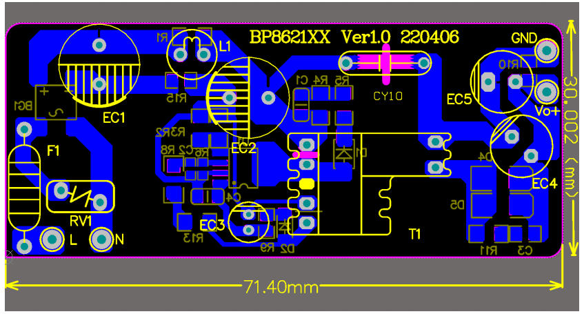

PCB 与实物图一览
尺寸:71 mm × 38 mm 单面纸基板,插件为主,适合波峰焊
关键布局:
功率环路(Drain→T1→D4→EC4)面积 < 1.5 cm²
FB 取样点放在 EC4 正极,走线远离 Drain 高压区
VCC 电容紧靠芯片 1 脚,地线与功率地单点连接

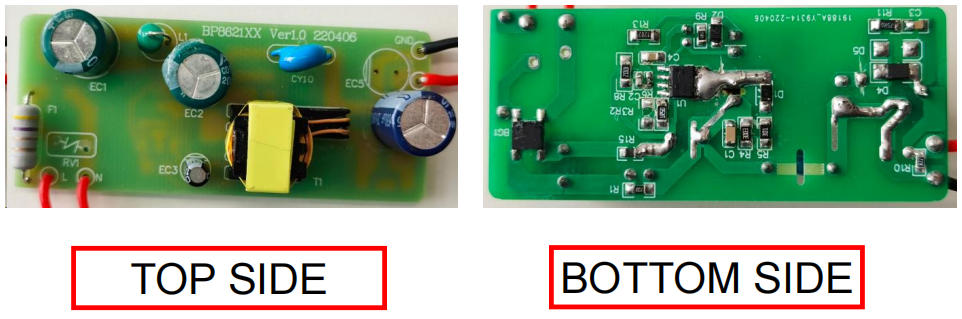

实物图:
TOP 面:立式 EE13 + SOP-7 + 插件电阻/电容
BOTTOM 面:大面积地铜 + 少量跳线,DFM 友好

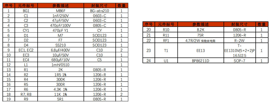

BOM 清单(24 颗器件)
变压器规格(EE13 立式,已量产)
