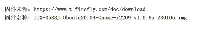

个人情况: 1、通过Loader模式烧录固件后,系统无屏幕显示; 问题: 1、通过Loader模式烧录系统,无屏幕显示如何解决? |
2个回答
1. 没有log,无法判断没显示的原因,硬件没问题的话一般重新烧录正确的固件就能解决
2. 为什么不能安装realsense驱动?内核版本是一直在更新的,不能修改,只能回退。但回退内核代码会失去重要更新,不保证能正常运行 |
问题1:无屏幕显示 -> 还是没有找到原因 我用windows系统下RKDevTool.exe进行系统烧录的,RKDevTool的提示是正常的,就是没有屏幕显示,这个问题我通过MaskRom模式烧录就能够显示,所以问题1不打算解决了,只是有点奇怪 (log从哪里找呀?过程中没有报错,只是没有屏幕显示) 问题2: 我的初始目的是安装realsense的驱动 我烧录的固件版本为:ITX-3588J_Ubuntu20.04-Gnome-r2209_v1.0.6a_230105.img 这个版本固件的Ubuntu内核版本为:5.10.110 realsense的动态内核驱动模块不支持5.10.110的内核版本,所以打算把内核版本降成5.4,或者升级成5.13,但是更改内核版本过程中,提示我内存不够。
我现在的思路是,修改分区大小,本来想解压原来的.img文件,修改parameter.txt文件,重新压缩之后进行烧录,但是提示我原来的.img文件损坏,无法解压,现在打算重新编译SDK,然后烧录,大佬帮忙看一下这个操作合不合理呀? 我还遇到一个疑惑是:parameter.txt里面的分区大小怎么修改合理呢,不太清楚各个分区的实际用处,自己调整参数的时候,各个分区的大小加起来不能超过板子内存?
