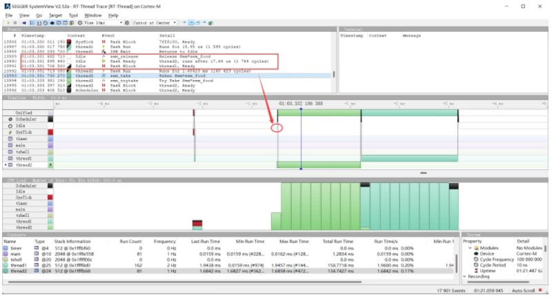

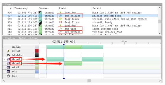

按照官网例程,thread1发送信号,thread2阻塞接收信号,使用SystemView抓取的时序应该如同例程上所示(thread1 run -> thread1 release -> thread2 take sem -> thread2 block -> thread1 run -> thread1 sleep) 但我抓取的时序却是:thread1 run -> idle run -> idel release sem -> thread2 take sem -> thread2 block -> thread1 run -> thread1 sleep. 请问是我仿真的有问题吗? 下为我仿真得到的时序:
下为官网例程的时序:

idle里面不可能释放信号量的,除非用法错误。
完全是拷贝官网例程来跑SystemView这个功能的,使用上没有问题。
