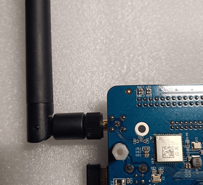

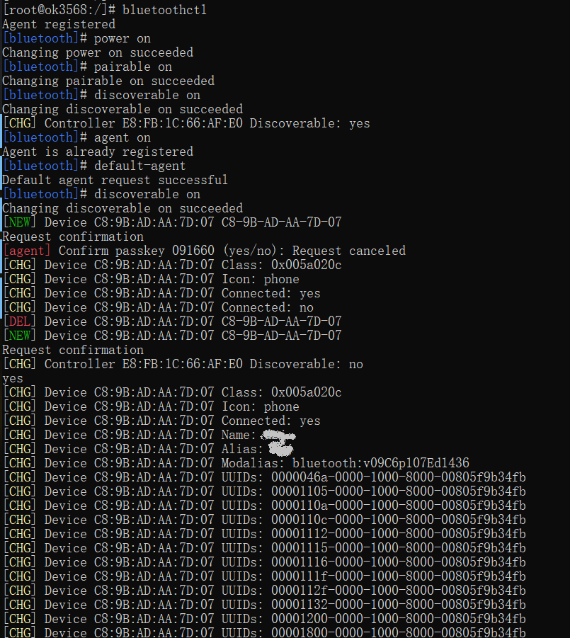

本篇来测试飞凌OK3568-C开发板的蓝牙功能。 开发板板载 WiFi&BT 模组,蓝牙为Bluetooth5 ,速率高达3Mbps 速率,为增强信号质量,需要使用 2.4&5GHz 双频天线。 下面分别测试使用蓝牙进行接收文件和发送文件。 1 OK3568蓝牙接收文件使用手机发送图片文件到OK3568-C板子中,进行OK3568板载蓝牙的接收文件测试,测试步骤如下,需要先通过一些指令启动蓝牙: 1.1 蓝牙连接手机打开bluez蓝牙工具 :
启动蓝牙设备:
设置为配对模式:
设置为可发现模式:
启动代理:
设置当前代理为默认 :

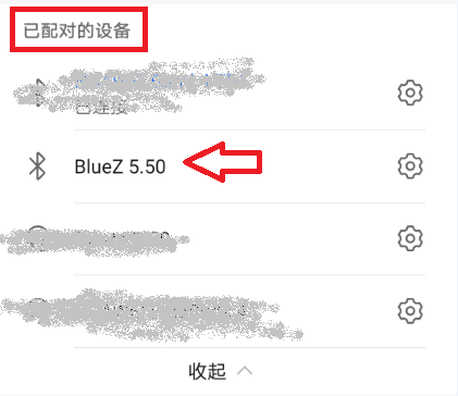

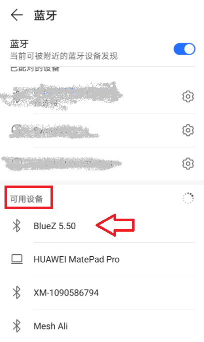

此时,打开手机蓝牙进行扫描,可以发现BlueZ 5.50,如下图所示。如果长时间未扫描到,可以尝试重复执行 。

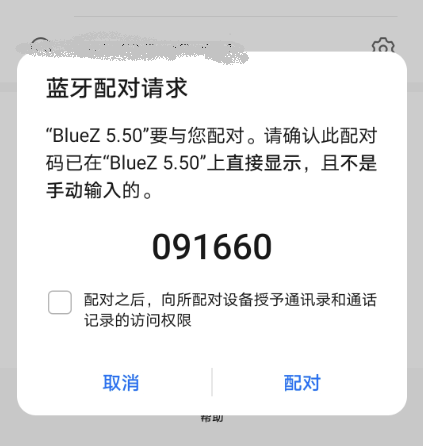

然后点击 BlueZ 5.50 进行配对,手机端和开发板分别进行密码验证,选择“YES”和配对
连接成功后,可以在手机上的已配对蓝牙设备中看到BlueZ 5.50,如下图:
上述在开发板中的指令操作,实际运行的截图如下:

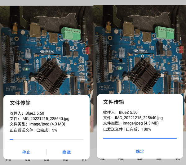

1.2 手机发送文件手机与板子通过蓝牙连接成功后,就可以用手机进行文件发送了,可以用手机图库软件中的图片分享功能,选用蓝牙分享,将图片发送到板子中,实际测试的图片发送过程如下:

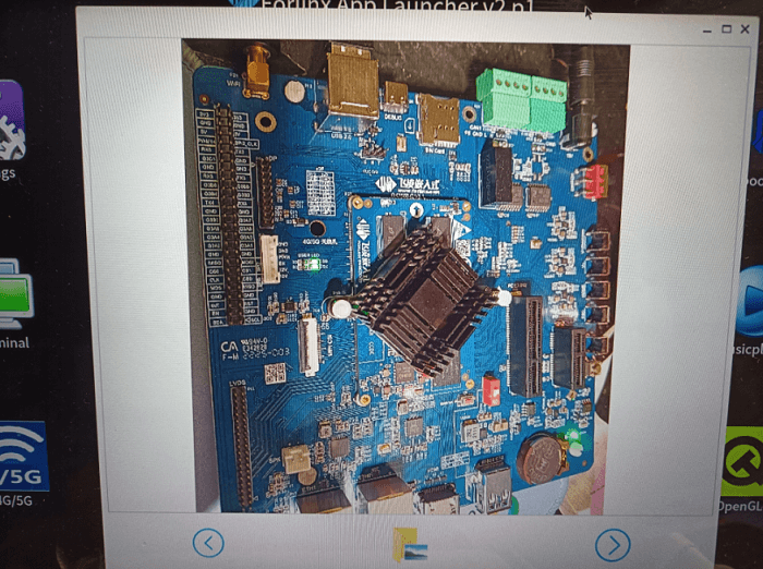

也可以用之前用Qt做的图片查看器来查看图片的实际图像:

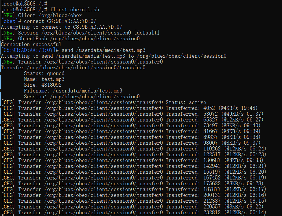

2 OK3568蓝牙发送文件刚才测试了手机通过蓝牙发送文件给板子,下面来测试板子中的文件通过蓝牙再发给手机,这里通过发送一个mp3文件来测试。 2.1 测试步骤首先需要执行板子中的一个脚本
其具体的内容是:
然后让板子连接手机的蓝牙址,指令如下:

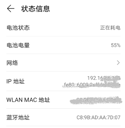

可以在手机的系统信息里查看手机的蓝牙地址:
然后使用如下指令发送文件给手机
实际测试的命令行操作截图如下:

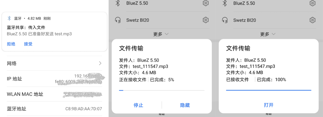

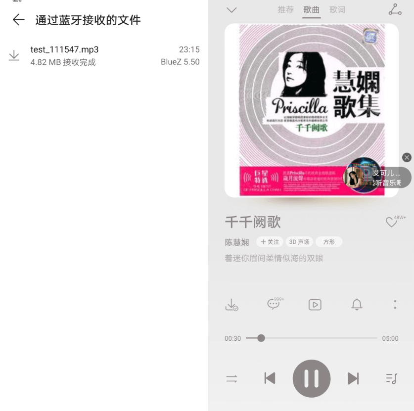

手机端在收到板子的蓝牙连接请求后,会先弹出一个接收确认界面,点击接受后,就可以接收图片了,如下:
2.2 测试结果手机接收成功之后,可以在接收的文件中找到此mp3文件,也可以实际播放测试一下:
