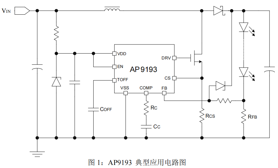

消防应急灯锂电池供电2.5V-30V升压恒流驱动IC方案 1.方案名称:用于消防应急灯,平板显示LED背光驱动IC 2.品牌:AP自主研发 3.芯片特点:输入2.5-30V,输出5-100V,电流1A(电流可根据外围调整) @ AP9193宽输入电压范围:2.5V~30V,可升压到90V,输出功率稳定 @AP9193高效率95%,内置高精度误差放大器,固定关断时间控制电路,恒流驱动电路等,特别适合大功率、多个高亮度LED灯串的恒流驱动 @AP9193CS限流保护电压:500mV,FB电流采样电压:250mV @AP9193芯片供电欠压保护:5.8V,内置输出过压保护功能,其过压保护点可通过外部电阻设定。 @AP9193关断时间可调,采用固定关断时间的控制方式,其关断时间可通过外部电阻设定 @ AP9193在DIM端加PWM信号,还可以进行LED灯调光。 @ AP9193内置输出OVP功能 @AP5193外围简单,采用SOP8封装
