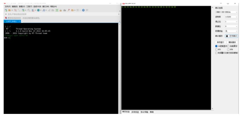

11.如果关于serialX的相关文件已经按以上步骤修改了,但是依找不到文件,可以尝试在setting中更新配置(比如开关串口DMA选项)。
board.h中添加
#define BSP_USING_UART1
#define BSP_USING_UART3
main函数中打开串口
rt_device_open(u3_dev, RT_DEVICE_OFLAG_RDWR | RT_DEVICE_FLAG_INT_RX | RT_DEVICE_FLAG_INT_TX | RT_DEVICE_OFLAG_NONBLOCKING);
完成!
