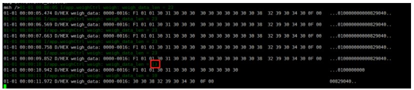

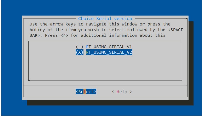

串口最新版本V2,DMA接收数据,数据帧拆包
测试数据帧是固定的23,会拆包,导致数据帧不完整
解决方案:

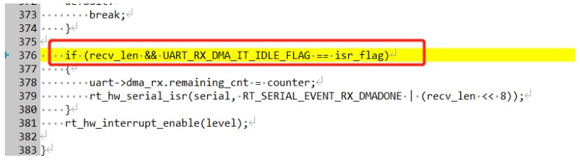

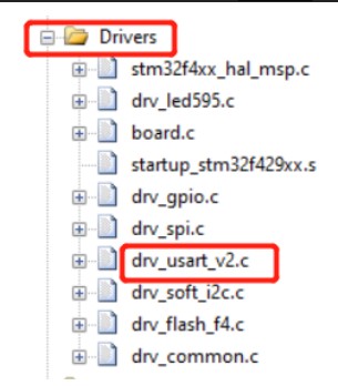

打开drv_usart_v2.c驱动文件,在dma_recv_isr函数中,做如下操作
底层在推送消息事件的时候将UART_RX_DMA_IT_HT_FLAG、UART_RX_DMA_IT_TC_FLAG
推送给上层,导致拆包,这个事件时,数据并未收完整

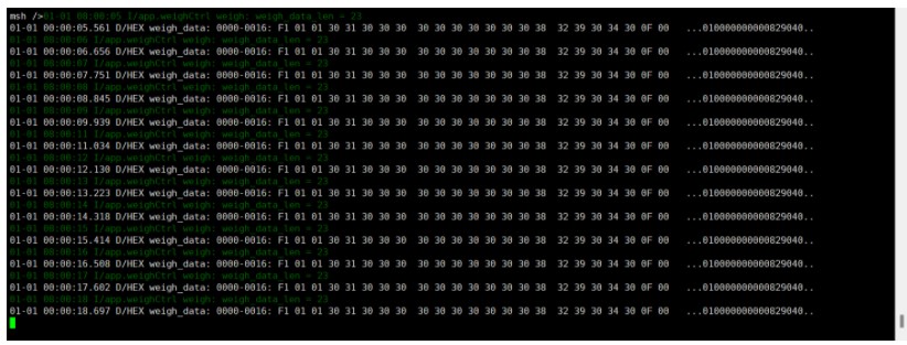

再次测试,无拆包问题:
