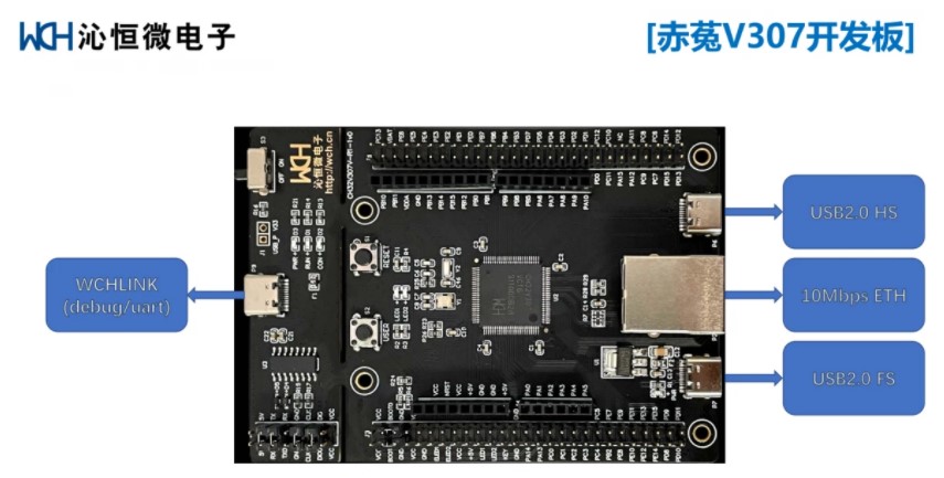

CH32V307V-R0 是 南京沁恒微电子(WCH) 推出的一款基于 RISC-V 内核的开发板,最高主频为 120Mhz,该开发板芯片为 CH32V307-R0。
该开发板常用 板载资源 如下:
MCU:CH32V307VCT6,主频 144MHz,FLASH和RAM四种配置
288KB FLASH ,32KB RAM
256KB FLASH ,64KB RAM
224KB FLASH ,96KB RAM
192KB FLASH ,128KB RAM
常用外设
LED:2个用户 LEDs, LED1(blue),LED2(red)。
LED:power LED, D1。
按键,3个,Reset, User 和 Download。
USB,2个,Tpye-C; 2个, USB-A
网口,1个,内置 10M PHY

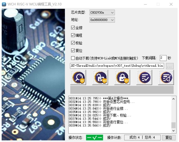

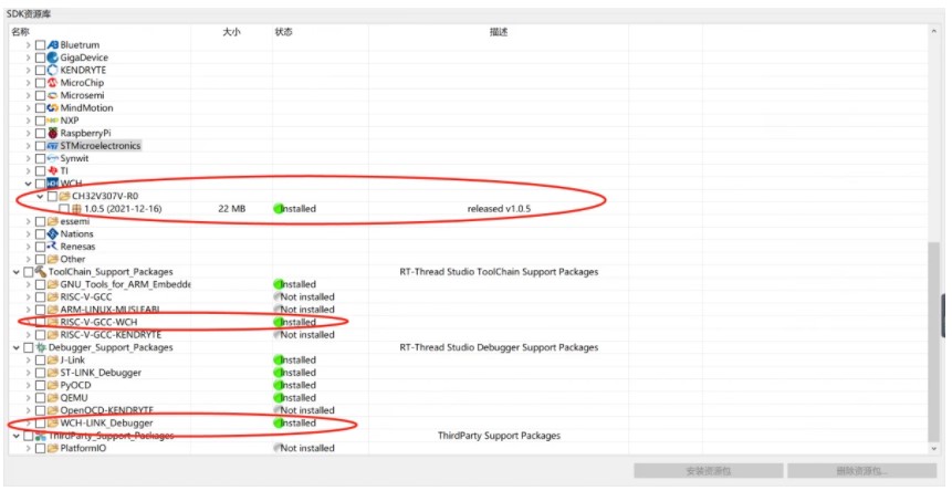

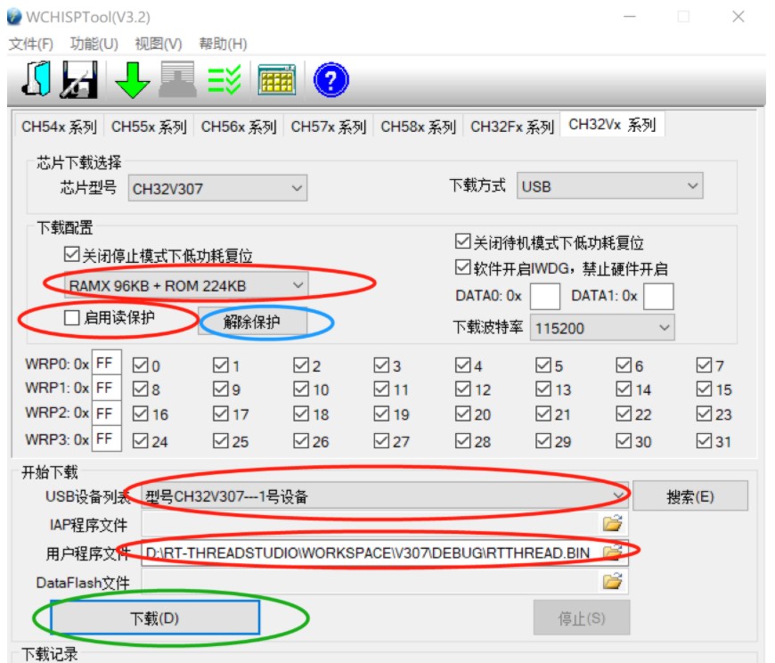

实验前准备

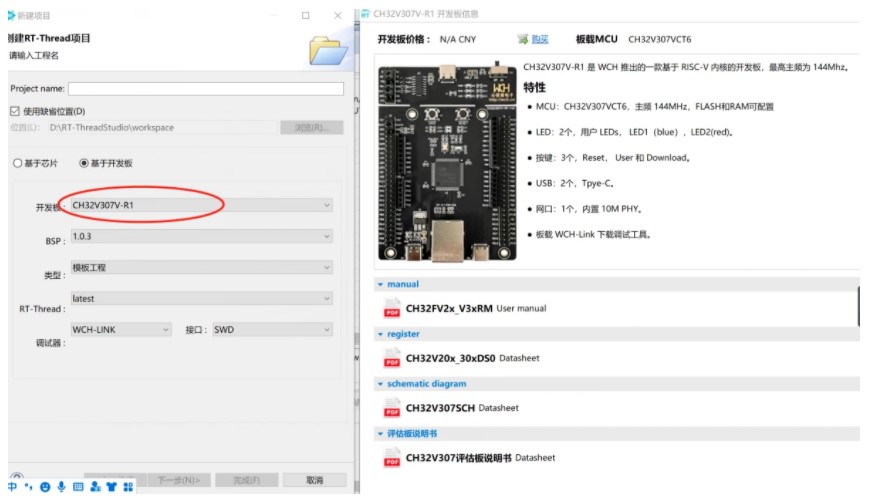

安装RT-Thread Studio、CH32V307V-R0 BSP包、RISC-GCC-WCH工具、WCH-LINK_Debugger、WCHISPTool工具
新建基于CH32V307开发板BSP的RT-Thread 项目,正确编译,生成用户程序.bin文件。

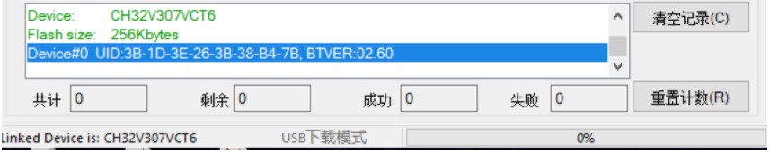

验证上电、调试前准备
将开发板BOOT0调VCC,利用USB连接开发板P7口,开发板电源灯PWR+、D3红灯、D1l绿灯亮起
使用WCHIPSTOL工具修改RAMX 96KB + ROM 244KB
启用读保护取消
点击解除读保护
获取用户程序.bin文件,点击下载。
将开发板BOOT 0 调回GND、可利用RT-Tread中集成的wch-link进行程序下载。

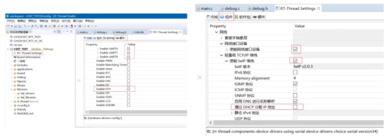

驱动配置
BSP包中集成了ETH以及UART驱动,只需要勾选相应的选项,即可完成ETH和UART的初始化
选中RT-Thread setting
硬件配置
enable UAST1~8
enable ETH
组件配置
使能网络接口设备
使能IWIP堆栈
取消使能DHCP分配IP地址,保存静态IP:192.168.1.30

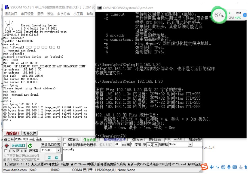

控制台查看
BSP中默认将uart1作为MSH指向
可利用list_device、ping等命令查看配置情况,

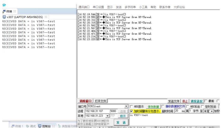

利用协议栈封好的套接字进行网络通讯
利用stdio中API的标准TCP例程可进行服务端、客户端实验
备注
此处主机地址不同于192.168.1.30,是因本人电脑无网口,通过路由器连接开启DHCP造成IP变化。

程序清单:tcp 服务端
这是一个 tcp 服务端的例程
导出 tcpserv 命令到控制终端
命令调用格式:tcpserv
无参数
程序功能:作为一个服务端,接收并显示客户端发来的数据 ,接收到 exit 退出程序
