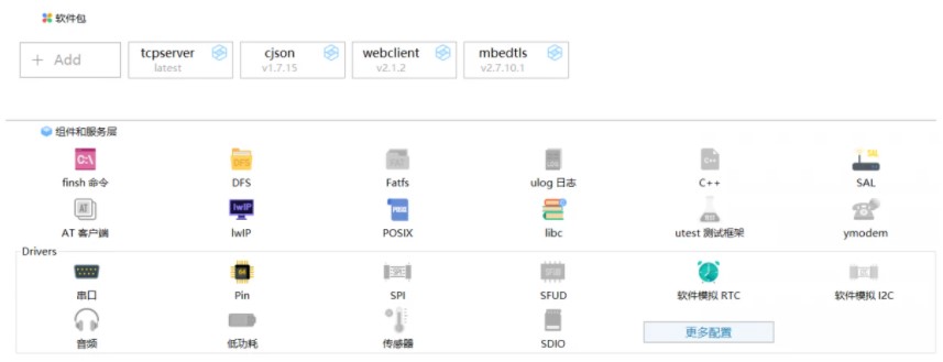

POST_LOCAL_URI填自己需要上传数据的地址
webclient配置:
其他配置:
原作者:达克尔_Y
