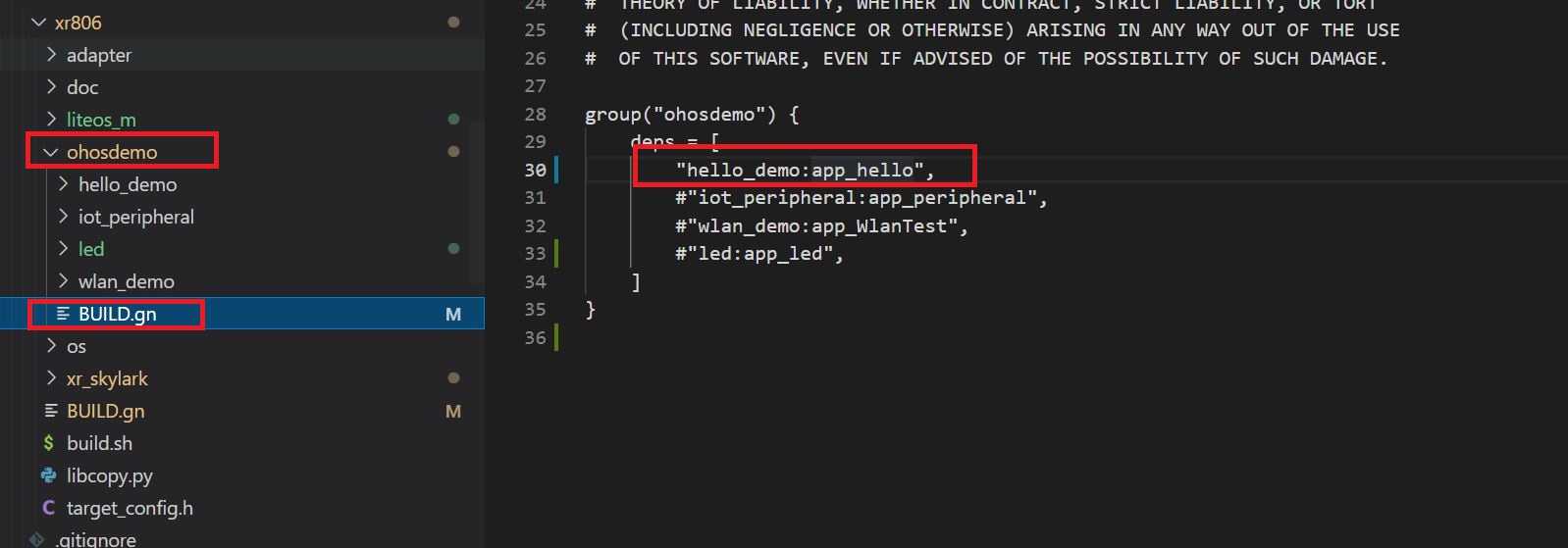

1.首先打开ohosdemo文件夹,打开BUILD.gn文件
2.去掉"hello_demo:app_hello"前的#号(如上图所示。#表示注释)
完成这一步,实际上就可以编译了,不过在此之前,我想先说一个对小白有帮助的概念,(大佬完全没必要看我的这篇教程吧~~ )

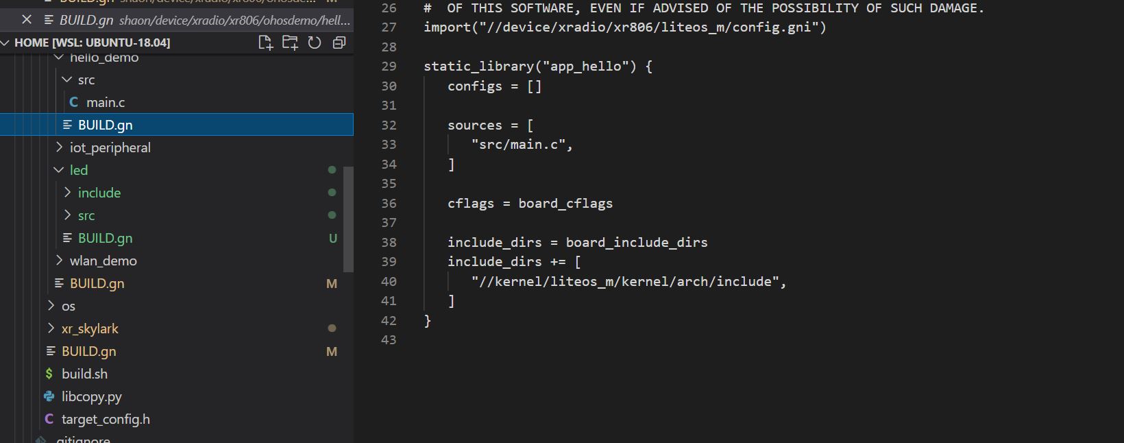

hello_demo:app_hello这行什么意思?
hello_demo:我们hello-world这里例程所属的文件夹
app_hello:这是hello_demo文件下内的build.gn里的内容,如下图

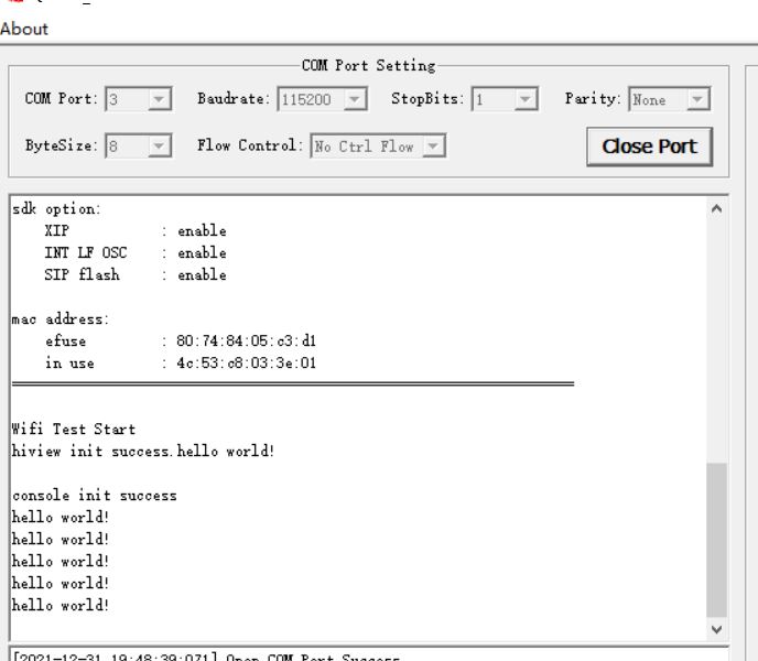

3.直接hb build -f编译了就可以了

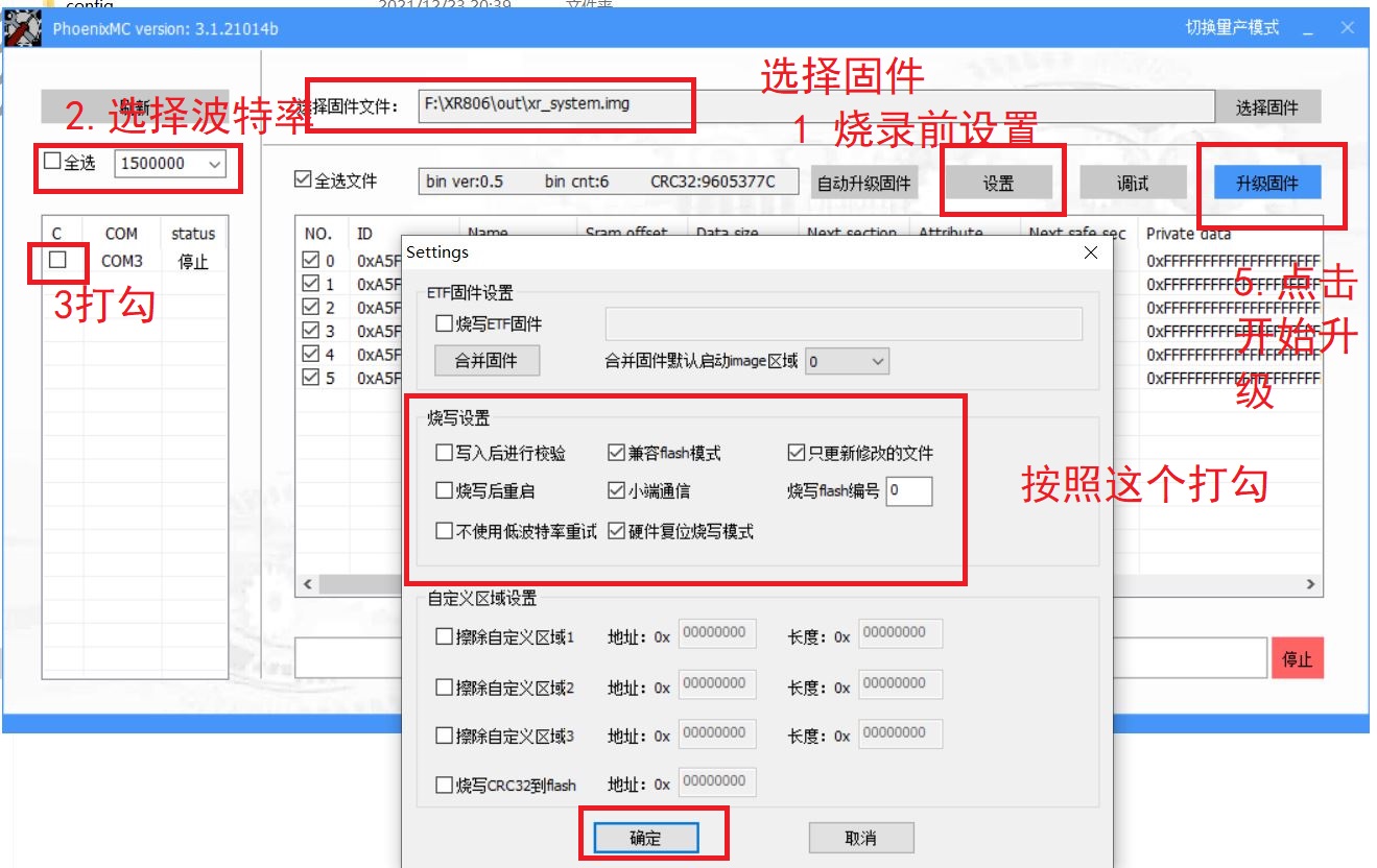

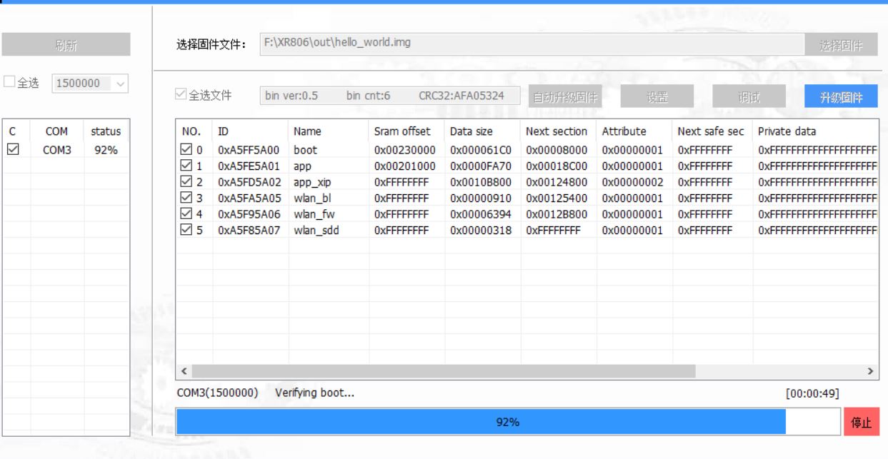

4.烧录
在前面用vscode连接wsl教程里,我已经对ubuntu的进行了硬盘映射,所以我现在只需要像打开C盘,D盘一样,打开Ubuntu盘,按照路径找到我编译好的文件就可以了
Z:\home\shaon\device\xradio\xr806\xr_skylark\out
在out文件夹中找到xr_system.img,这个就是我们的编译文件,
然后在tools文件夹中找到phoenixMC_v3.1.21014b.exe
Z:\home\shaon\device\xradio\xr806\xr_skylark\tools
**上面的编译好的固件,和烧录工具,我都拷贝到外面了
烧录完毕后,你就可以打开串口调试助手, 波特率选择115200 ,就可以看到hello world 啦

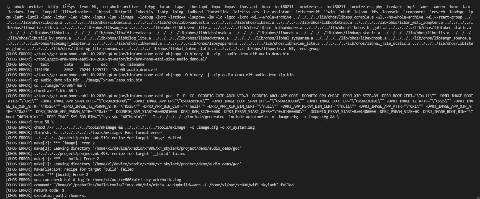

编译其他demo可能会遇到问题

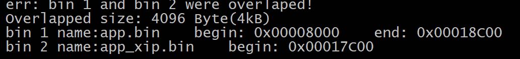

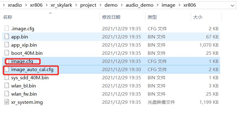

1.bin文件flash重叠
图片中,bin1的结束地址是0x18c00,而bin2的起始地址是0x17c00
bin2的起始地址应该大于0x18c00,所以导致报错,
解决方式:
按照上图路径,删除image.cfg,将image_
auto_cal.cfg改成为image.cfg
或者赋值image_auto_cal.cfg里面的所有内容,替换到image.cfg内。

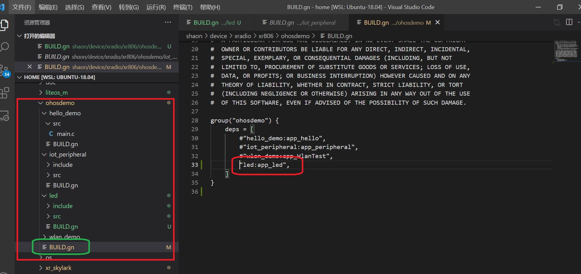

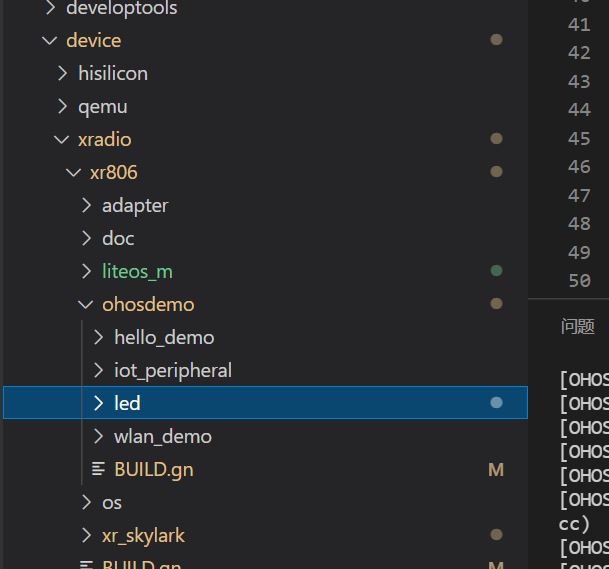

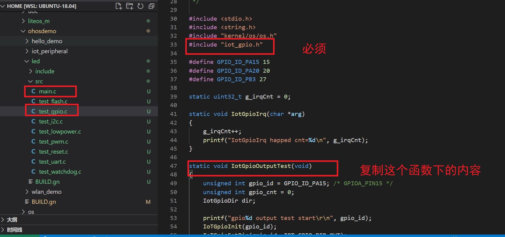

2.点亮板子上的led
**2.1 **在ohosdemo下新建一个led文件夹,将iot_peropheral这个demo内的所有内容赋值到led内

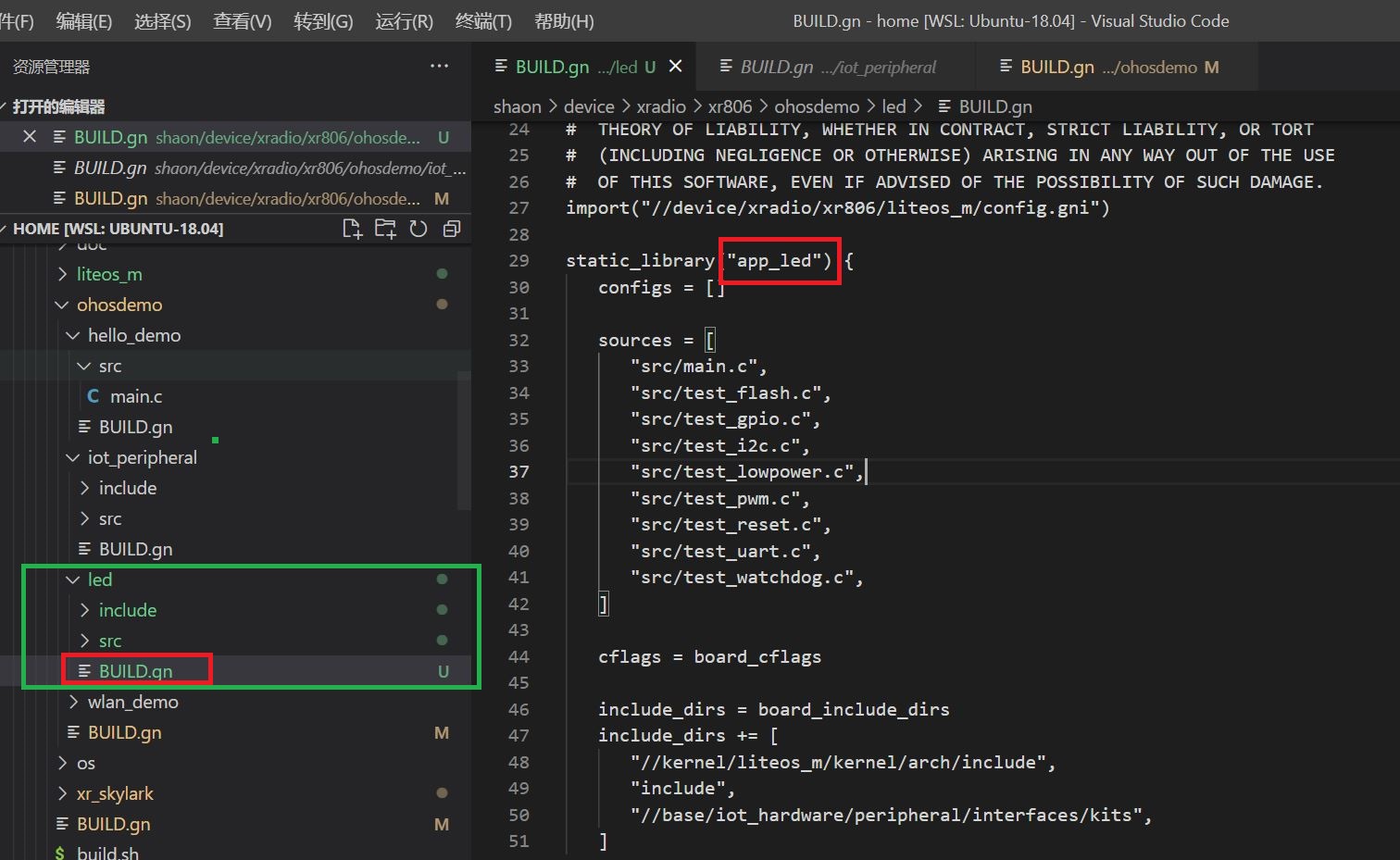

2.2分别修改两个BUILD.gn文件
修改led文件夹内的BUILD.gn将static_library("app_peripheral") 改成static_library("app_led")
这个名字你们可以自定义,之后和下一步对应就可以了
修改ohosdemo下的BUILD.gn文件,注释前面的demo,增加新的一行"led:app_led",上面解释过为什么这么写,忘了可以往上翻翻
2.3修改main.c
官方已经提供了参考例程,在我这里就是参考test_gpio.c(其实就是抄了)
test_gpio.c文件
参考参考,然后复制到mian.c内,
别忘了include GPIO相关的头文件
#include "iot_gpio.h"
看原理图,知道了小灯的IO口是21
下面贴我的mian文件内的代码

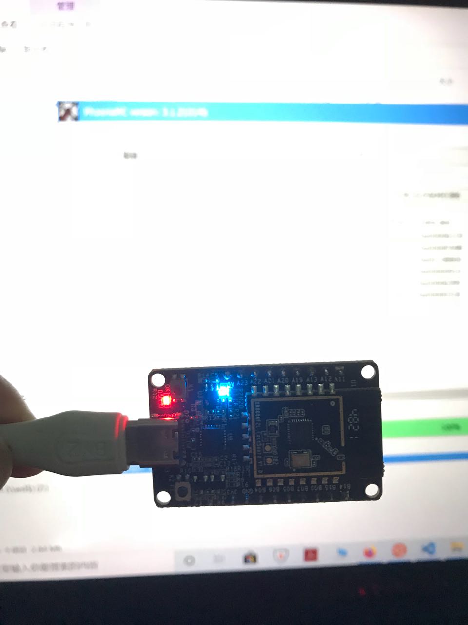

上面的程序中,PA21对应的值是21,那我假如想要换个IO口初始化,那这个IO口对应的值是多少?去哪里查?
在iot_gpio.c中可以看到

最后,编译一下,烧录
