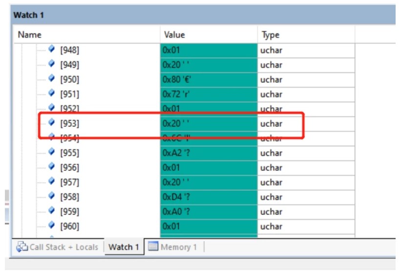

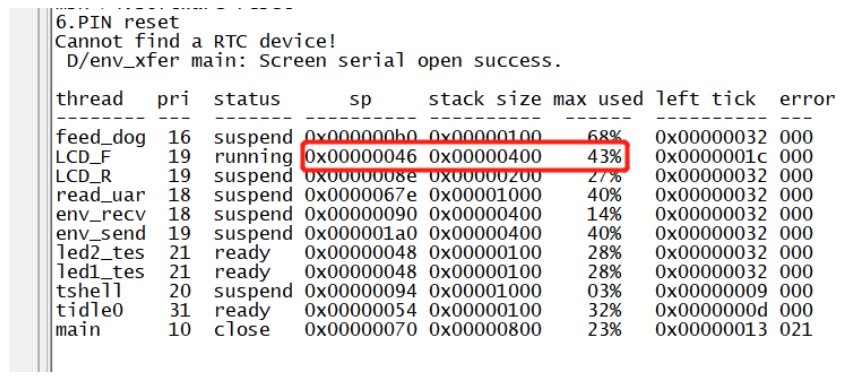

代码如下,就是先打印一下任务信息,调用函数,再打印任务信息 extern long list_thread(void); 此时任务栈指针是0x46,十进制70,1023-70=953 此时栈顶应该在堆栈数组953这里吧 最大使用是43%,但是sp是在0x46也不符合43%的比例
但是看着不像啊
然后调用函数,在函数里局部变量,显示用了66%,sp是0x2ae 686,除法结果是0.6699,这个算准吧 查看keil,发现字符串是从下标762开始的,我只是申请了256个字节是数组,结果sp变化了686-70=616这么多,为什么会是从762开始呢? 另外,list_thread这个功能不是显示最大的栈使用率,随着程序的进行,它会变,那用list_thread看栈使用率的时候,会不会输入命令的时刻,占用率低,感觉没问题,然后下一秒到一个分支里,一个大的局部变量数组,导致栈不够用呢,用这个阵容率来设置任务栈的空间大小,会不会有问题 |

以STM32的满递减栈为例,如下图所示,
栈初始化时,所有格子都是绿色的,内容被初始化为0x23, 即’#’。 线程调用函数,thread->sp减小,向低地址生长;调用函数结束,thread->sp增大,向高地址方向生长。 打印时,显示的sp的计算公式是: thread->stack_size + ((rt_ubase_t)thread->stack_addr - (rt_ubase_t)thread->sp) 显然,thread->stack_addr - thread->sp是个负数。 你可以按照(thread->stack_size +thread->stack_addr) - thread->sp来进行理解,所以,sp就相当于线程指针thread->sp距离线程栈栈底的距离,是一个相对量。 至于max used部分,就是从stack_addr处递增,直到找到的数据不是0x23为止,即图中的ptr处,表示线程栈指针thread->sp曾经最多用到了此处。 所以计算公式是: (thread->stack_size - ((rt_ubase_t) ptr - (rt_ubase_t) thread->stack_addr)) * 100 / thread->stack_size 结论: max used表示栈曾经最多被用到的百分比,sp只是线程在当前时刻的栈占用情况。不能直接根据sp来推断max used。我在开发中,一般max used在70%左右可以接受,适当留些余量。 |
sp是当前线程栈指针的位置,线程创建时会把所有的线程栈空间初始化成0x23, max_used是根据栈空间的使用情况计算的。
ptr = (rt_uint8_t *)thread->stack_addr; while (*ptr == '#')ptr ++; |
像我这个就不准了,调用test函数前和调用test函数后,最大占用的半分比不一样
