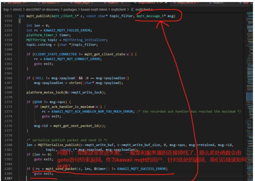

问题1

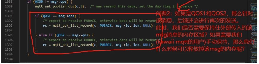

mqtt_publish失败,一般是掉线了,此处理逻辑因人而异。 kawaii-mqtt提供了自动重连机制,通过mqtt_set_reconnect_handler和mqtt_set_reconnect_data设置重连的句柄和数据。 我个人项目中,如果publish失败,则应用线程不做任何处理,继续发数据,避免ringbuffer被写满,自动重连上线后,发出的数据总是最新的。 具体看你的需求,如果数据不能丢,那就要另行做一段时间的缓存。 问题2 QOS1和QOS2的消息复制在mqtt_ack_handler_create函数中,从heap上开辟了空间,存放payload。所以,mqtt_publish函数返回成功,释放msg的内存就好。收到PUBACK/PUBCOMP后,会调用mqtt_puback_and_pubcomp_packet_handle函数unrecord ack。 保存payload的具体调用过程如下: mqtt_ack_list_record —> mqtt_ack_handler_create mqtt_ack_handler_create的部分业务代码如下,内部自动暂存payload。 static ack_handlers_t *mqtt_ack_handler_create(mqtt_client_t* c, int type, uint16_t packet_id, uint16_t payload_len, message_handlers_t* handler) { ack_handlers_t *ack_handler = NULL; ack_handler = (ack_handlers_t *) platform_memory_alloc(sizeof(ack_handlers_t) + payload_len); ...... ack_handler->payload_len = payload_len; ack_handler->payload = (uint8_t *)ack_handler + sizeof(ack_handlers_t); memcpy(ack_handler->payload, c->mqtt_write_buf, payload_len); /* save the data in ack handler*/ return ack_handler; } |
第一个问题, 发送失败应该踢掉连接,但是mqtt本身有一个线程维持连接的 直接踢掉会出问题,尝试了 很多办法 效果都不好,我是在这边加一个标志位 连段断开 置位,在mqtt keeplive检测的地方 写入连接状态,然后他维持连接的现场自己就踢掉了
mqtt_mark = mqtt_publish(client_fd,g_run_GW_parament.mqtt_setparament.pub_topic, &msg); rt_kprintf("nmqtt data:%dnn",mqtt_mark); cJSON_free(mqtt_modbus_data); if(mqtt_mark !=0) { client_fd->lcc_flag = 1; } 然后 int mqtt_keep_alive(mqtt_client_t* c) { int rc = KAWAII_MQTT_SUCCESS_ERROR; rc = mqtt_is_connected(c); if (KAWAII_MQTT_SUCCESS_ERROR != rc) { RETURN_ERROR(rc); } if(c->lcc_flag==1) { c->lcc_flag = 0; KAWAII_MQTT_LOG_W(" send err and close socketrn"); /*must realse the socket file descriptor zhaoshimin 20200629*/ network_release(c->mqtt_network); mqtt_set_client_state(c, CLIENT_STATE_DISCONNECTED); rc = KAWAII_MQTT_NOT_CONNECT_ERROR; /* PINGRESP not received in keepalive interval */ } mqtt线程本身有重连的功能 所以 置位了 他就自动重连了 第二个问题发送完了 你就不用管了 等待回复状态就好了, mqtt demo自己做好了剩下的事情 |
上图是针对第一个问题,我这mqtt_keep_alive函数内已经有和你给出的标志位方案的感觉类似的代码,我是否不需要关注mqtt_publish这个API的返回值了? 第二个问题,你的意思是调用mqtt_publish这个API以后,就可以释放掉msg.payload了吧
keeplive 那个本身的是检测不到心跳包才 断开连接的 可设置 一般是1min之内检测到,很慢 所以这个在keeplive之上的 检测到发送失败就断开连接
if(c->lcc_flag==1) { c->lcc_flag = 0; KAWAII_MQTT_LOG_W(" send err and close socketrn"); /*must realse the socket file descriptor zhaoshimin 20200629*/ network_release(c->mqtt_network); mqtt_set_client_state(c, CLIENT_STATE_DISCONNECTED); rc = KAWAII_MQTT_NOT_CONNECT_ERROR; /* PINGRESP not received in keepalive interval */ } else if (platform_timer_is_expired(&c->mqtt_last_sent) || platform_timer_is_expired(&c->mqtt_last_received)) { if (c->mqtt_ping_outstanding) { KAWAII_MQTT_LOG_W("%s:%d %s()... ping outstanding", __FILE__, __LINE__, __FUNCTION__); /*must realse the socket file descriptor zhaoshimin 20200629*/ network_release(c->mqtt_network); mqtt_set_client_state(c, CLIENT_STATE_DISCONNECTED); rc = KAWAII_MQTT_NOT_CONNECT_ERROR; /* PINGRESP not received in keepalive interval */ } else { platform_timer_t timer; timer.time =10000; rt_kprintf("send keeplive datan"); // rt_thread_mdelay(3000); /*add mutex sem protect zhaoshimin 20200630*/ platform_mutex_lock(&c->mqtt_write_lock); int len = MQTTSerialize_pingreq(c->mqtt_write_buf, c->mqtt_write_buf_size); if (len > 0) // send the ping packet { /*when the socket error, mqtt_ping_outstanding counter must add one*/ rc = mqtt_send_packet(c, len, &timer); c->mqtt_ping_outstanding++; } platform_mutex_unlock(&c->mqtt_write_lock); } } 第二个问题 发送完就可以释放了 我的代码就是在发送完释放的 msg.qos = QOS0; msg.payload = mqtt_modbus_data; mqtt_mark = mqtt_publish(client_fd,g_run_GW_parament.mqtt_setparament.pub_topic, &msg); rt_kprintf("nmqtt data:%dnn",mqtt_mark); cJSON_free(mqtt_modbus_data); if(mqtt_mark !=0) { client_fd->lcc_flag = 1; } |
第一个问题最流氓的做法,检测mqtt的心跳,如果检测不到心跳,强制关闭mqtt连接或者tcp连接,然后重连
第二个问题,qos的问题,如果是qos为0,那么你publish消息后就可以清除信息,如果是qos1,他至少保证一次消息被接受,所以你应该在收到服务器的ack消息后清除信息,(同理如果你没有收到服务器的确认信息,那你应该一直发这条数据)。qos2同理,不过qos2我没用过,看协议等到服务器确认消息被接收后清除信息 |
kawaii-mqtt并没有对用户提供收到服务器ack的PUBLIC API。不知该publish发布API内部是否进行了对msg消息的拷贝备份。
ack信息应该是数据头PUBACK了,发送数据的API它内部应该不会copy,一般是你把要发送的数据的地址传给他,他开辟内存是把你要发送的数据打包成mqtt协议数据时开辟的。
