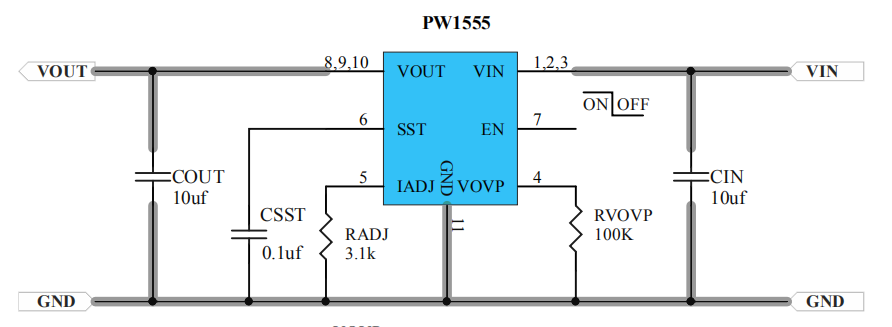

16比9代理商 深圳市夸克微科技有限公司 郑 S *** PW1555是一个可编程的限流开关,具有输入电压范围选择和输出电压钳位。集成保护N沟FET的极低RDS(ON)有助于减少正常运行时的功率损耗。可编程软启动时间控制转换率在启动期间的输出电压。独立启用控制允许复杂系统顺序控制。它集成了过热保护停机和过流,短路保护的自我恢复。这种集成电路和小的DFN3X3-10封装面积提供了小的PCB面积应用。 特征 l 输入电压范围从2.5V到15V,浪涌可达30V l 集成保护开关:40 mΩ l 可编程软启动时间 l 可编程电流限制 l 短路保护 l 可选输入范围和锁压输出电压阈值。 l 启用接口引脚 l 热关机保护和自动恢复 l 输入关闭保护 l 紧凑型包装:DFN3X3-1 应用 l 服务器 l 服务PC l 笔记本电脑 l 迷你键盘 典型应用电路 |
