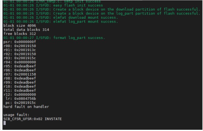

原本使用stm32正常无误,替换为GD32后会在固定位置报错;图中lr寄存器地址对应位置是rt-thread文件夹下timer.c的current_tick = rt_tick_get()语句 |
2个回答
感谢回复,我把某个线程栈空间扩大了就没再出现这个问题。也不知道为什么原来st运行就没事,gd就不行了
