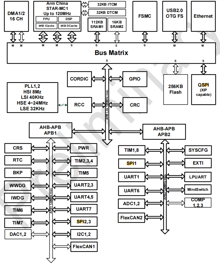

1、第一次给RT-Thread添加芯片SPI驱动 为MM32F5370开发板添加SPI驱动支持的过程。适配完成后,我使用W25Q128模组对SPI驱动的正确性进行了验证。这是我第一次给RT-Thread添加芯片SPI驱动,本文试图尽可能详细的描述整个适配过程。希望初学者通过阅读本文,能够复现本文描述的整个过程,或者参考本文可以为其他芯片添加RT-Thread SPI驱动支持。 drv_spi.h 目前RT-Thread的bsp中,STM32驱动貌似是最为完整的。因此,决定开始MM32F5270的RT-Thread SPI驱动适配后,我首先参考了RT-Thread主仓STM32 BSP下面的drv_spi.c和drv_spi.h文件。 rt_hw_spi_device_attach接口声明 首先是drv_spi.h文件,它需要向外部提供一个rt_hw_spi_device_attach接口。该用于附加一个SPI设备到SPI总线上,并将SPI设备的片选GPIO端口和pin脚编号传入。
