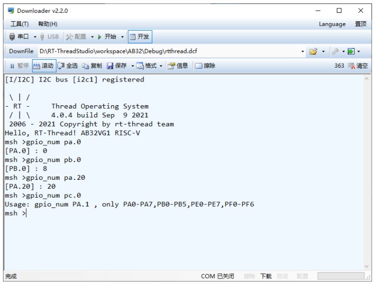

不管它了,有个函数在mian的示列里面就有,那就是很喜欢用的 rt_pin_get(),咱们啥也不知道,就知道这个是用来得到引脚号的,输入的参数是字符串”PA.1”这种玩样。
那就把它打出来就好了嘛,不废话了,直接复制,里面有个p的验证比较重要,不然会卡死

result = rt_pin_get(name);
if (result >= 0)
rt_kprintf("[%s] : %d\n",name,result);
return RT_EOK;
_exit: rt_kprintf("Usage: gpio_num PA.1 , only PA0-PA7,PB0-PB5,PE0-PE7,PF0-PF6\n");
return result;

gpio查找的bug出现在这里,没有啥子好讲的,低层是做加减法得到的序号,并没有做限制造成的,使用的时候小心一点就可。当然,可以自己写一个全部打印的函数,都是顺着来的。
