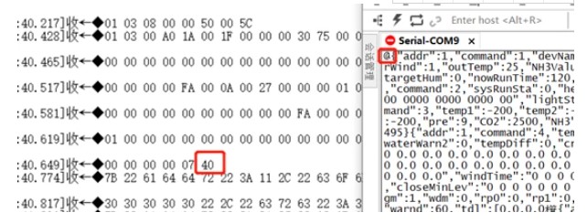

请问大家一个问题,串口第一次接收的时候最后一个字符是0x40,然后串口第二次接收的时候还会接收一次这个字符。如图,应该清哪个寄存器呢?第一次接收是rtthread的设备框架,第二次接收是中断服务函数里写入寄存器接收。 透传的时候发现的,发送出来的数据,每次前面都多一个字符

我看右边那张图的数据,应是就第一条有0x40,后边的就没有了吧。
从你的代码看,应该是uart3接收数据,并直接通过uart6发出去。有几个问题: 1.具体uart3的数据是从哪里来的呢,发送方有没有多发这个0x40?正常来说中断里直接读的uart3寄存器值,应该是收到数据且进入中断的,这里多了0x40,肯定是有发这个数据的。 2.你说的第一次接收用的rt框架,第二次接收用自己写的中断,就是这个uart3么,具体他俩怎么切换的呢,同时存在还是什么; |
你这样实现透传的做法不好,建议使用一个线程完成两个串口间桥接,这样不破坏驱动代码的可移植性,也便于保持应用配置的灵活性(比如:uart6换为uart5)。以下是我曾经使用过和桥接器代码,可供参考。
static rt_err_t pb_vcom_rx_ind(rt_device_t dev, rt_size_t size) { pb_inst_t *hinst = (pb_inst_t *)(dev->user_data); rs485_break_recv(hinst->rs485); return(RT_EOK); } static void pb_thread_entry(void *args) { pb_inst_t *hinst = (pb_inst_t *)args; int len = 0; hinst->stop_req = 0; hinst->running = 1; hinst->vcom->user_data = hinst; rt_device_set_rx_indicate(hinst->vcom, pb_vcom_rx_ind); rs485_set_recv_tmo(hinst->rs485, RT_WAITING_FOREVER); while(1) { if (hinst->stop_req) { break; } len = rt_device_read(hinst->vcom, -1, hinst->buf, hinst->bufsize); if (len > 0) { rs485_send(hinst->rs485, hinst->buf, len); continue; } len = rs485_recv(hinst->rs485, hinst->buf, hinst->bufsize); if (len > 0) { rt_device_write(hinst->vcom, -1, hinst->buf, len); } } hinst->running = 0; } |
你这是rs485收到数据,转发给vcom吗?有点没看懂
就是串口有数据时向线程发事件,线程根据事件读出串口数据,发到另一个串口
