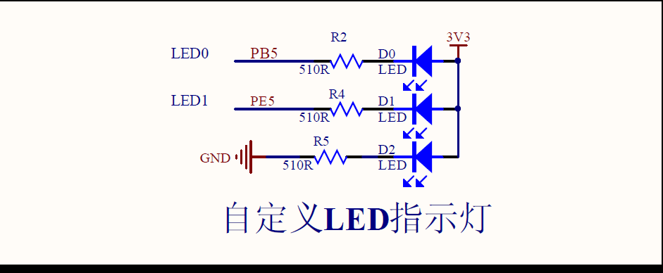

小弟是小白 手里有一块STM32F103ZET6最小系统,想学习一下,按照库函数配置PE5输出高低电平控制LED,可是使用JLink仿真时,发现LED状态不变化 想请各位大侠帮忙看一下 程序就几行,可我觉得没问题 所以求救各位 程序如下: RCC_APB2PeriphClockCmd(RCC_APB2Periph_GPIOE,ENABLE); |

把
GPIO_InitStructure.GPIO_Mode = GPIO_Mode_AF_PP; 改成 GPIO_InitStructure.GPIO_Mode = GPIO_Mode_Out_PP; 试试!!! |
一个是输出模式那里是要改,在一个主while (1) 后边是I=1不会循环到上边,而且要加延时才可以看到。
你这程序已经进入while的死循环啦!LED灯永远不会亮,可以在while循环里面加入LED灯点亮/灭,加入延时,即可。
