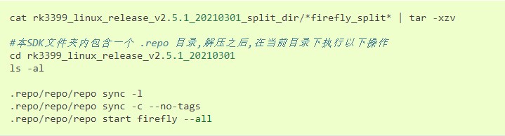

1、Cluster-Server-R2集群服务器系统开发之SDK的具体用法说明 为了方便用户的使用与开发,官方提供了 Linux 开发的整套 SDK,本章详细的说明 SDK 的具体用法。 注意: Linux SDK只适用于集群服务器子板的系统开发。 准备工作 ** 下载 Firefly_Linux_SDK 分卷压缩包** 由于 Firefly_Linux_SDK 源码包比较大,部分用户电脑不支持4G以上文件或单个文件网络传输较慢, 所以我们采用分卷压缩的方法来打包SDK。用户可以通过如下方式获取 Firefly_Linux_SDK源码包: Firefly_Linux_SDK源码包 下载完成后先验证一下 MD5 码:
解压 Firefly_Linux_SDK 分卷压缩包 确认无误后,就可以解压:
