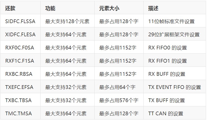

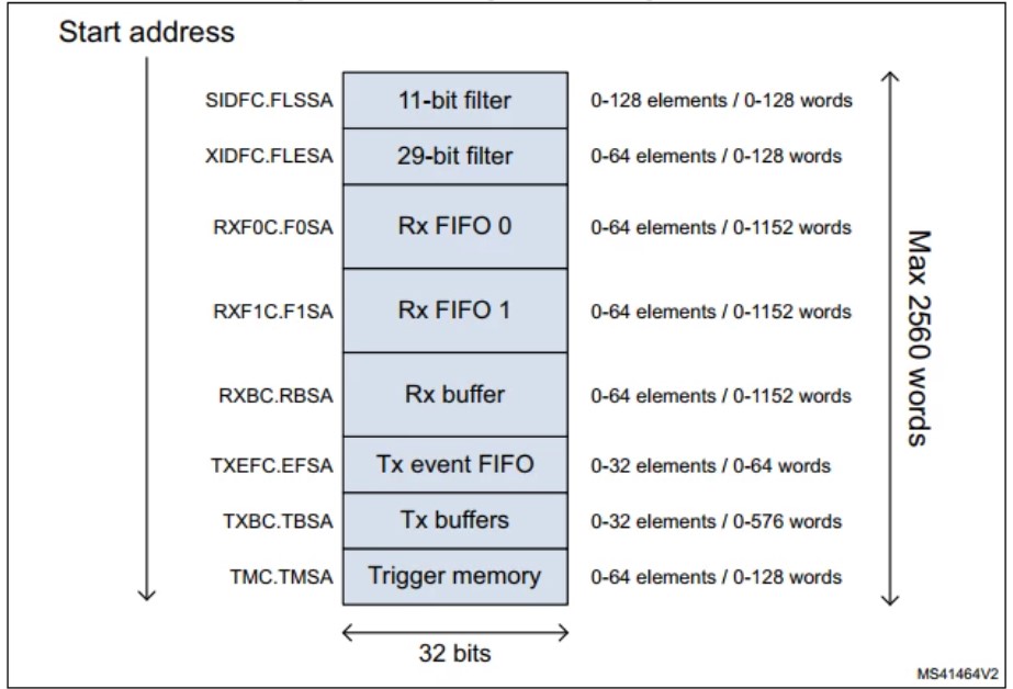

不会对Message RAM配置进行检查。Message RAM1和FDCAN2模块之间使用系统,用户在配置的时候需要注意,如果在配置错误时,会导致发生异常情况。
二,配置消息RAM
128 + 128 + 1152 + 1152 + 1152 + 64 + 576 + 128 = 4480
Message RAM 的大小是 1 Bytes, 也是在 00 个 word 的情况下。 RAM 的可配置去计算最多有 5 个 word 的范围。 Message RAM 的可配置范围是 5 到 5 个 word。 已经有 2560 个 word 的 RAM 已经有 2560 个 word 的范围了。大小,所以只能对 Message RAM 的大小进行合理的配置,保证 FDCAN 的正常工作。

上面的公式很好的理解,就是每一个字是4个字节,SRAMCAN_BASE 是Message RAMset FD的计算地址。
MessageRAMOff FDCAN1 FDCAN2 的时候需要设置为0,在进行计算的时候需要根据配置来进行计算,ST可以直接设置一个EndAddress这个BASE的RAMOffset为FDCAN1的EndAddress - SRAM
