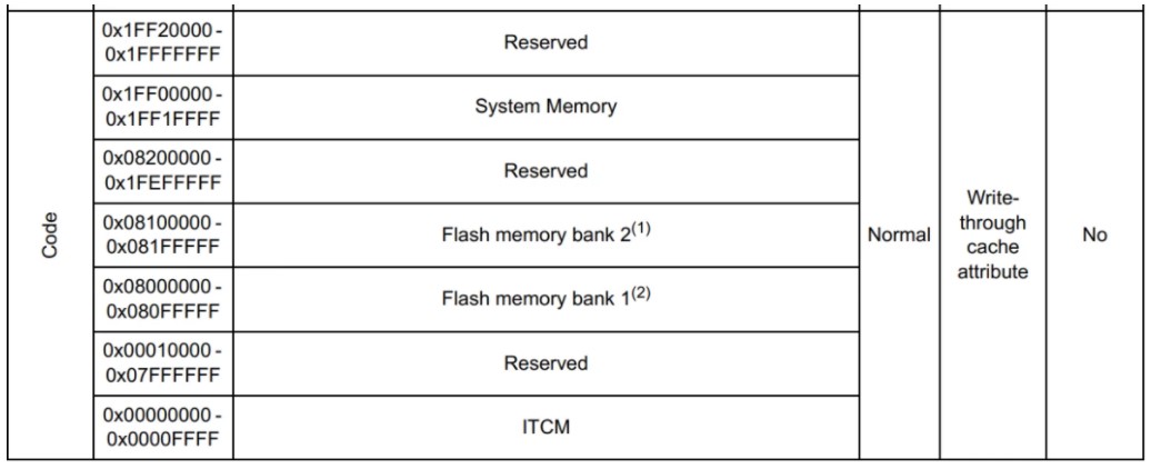

要使用 ITCM 得先知道他的地址:
通过上图可以 ITCM 的区域通常是 0x000000000 - 0x0000000000000000000000000000000000000000000000000000000000000000000000000000000000000000000000000000000000000000000000000000000000000000000000000000 000000000000000000000000000000000000000000000000000000000000000000000000000NULL营人情况下关注操作,建议从0x00000008地址开始使用。
