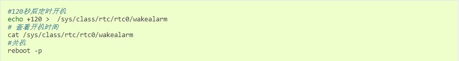

6、定时开关机
设备要有 RTC 芯片
RK808
HYM8563
设备常供电
可以直接使用 cat 和 echo 操作/sys/class/rtc/rtc0下面的接口。
6.1. 设置开机时间
比如设置120秒后开机

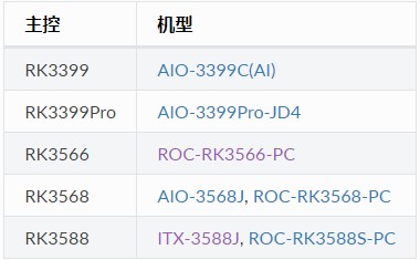

7、NPU 的使用
NPU使用详细参考对应机型
