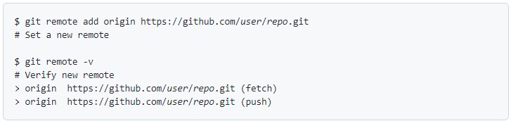

添加远程仓库 要新增远程,请在终端上存储仓库的目录中使用 git remote add 命令。 git remote add 命令使用两个参数:
例如:

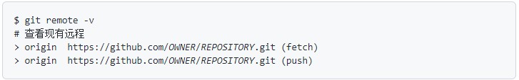

将远程 URL 从 SSH 切换到 HTTPS 打开 Terminal(终端)。 将当前工作目录更改为您的本地仓库。 列出现有远程仓库以获取要更改的远程仓库的名称 使用 git remote set-url 命令将远程的 URL 从 SSH 更改为 HTTPS。 验证远程 URL 是否已更改。 下次对远程仓库执行 git fetch、git pull 或 git push 操作时,您需要提供 GitHub 用户名和密码。 When Git prompts you for your password, enter your personal access token (PAT). Alternatively, you can use a credential helper like Git Credential Manager. Password-based authentication for Git has been removed in favor of more secure authentication methods. For more information, see "Creating a personal access token." 您可以使用凭据小助手让 Git 在每次与 GitHub 会话时记住您的 GitHub 用户名和个人访问令牌。
将远程 URL 从 HTTPS 切换到 SSH 打开 Terminal(终端)。 将当前工作目录更改为您的本地仓库。 列出现有远程仓库以获取要更改的远程仓库的名称。 使用 git remote set-url 命令将远程的 URL 从 HTTPS 更改为 SSH。 验证远程 URL 是否已更改。

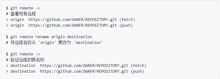

重命名远程仓库 使用 git remote rename 命令可重命名现有的远程。 git remote rename 命令使用两个参数: 现有的远程名称,例如 origin 远程的新名称,例如 destination
示例 以下示例假设您使用 HTTPS 克隆,即推荐使用的方法。

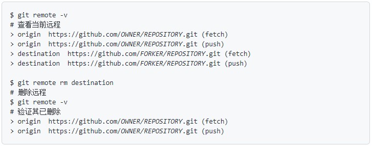

删除远程仓库 使用 git remote rm 命令可从仓库中删除远程 URL。 git remote rm 命令使用一个参数: 远程名称,例如 destination 从存储库中删除远程 URL 只会取消本地和远程存储库的链接。 它不会删除远程存储库。
