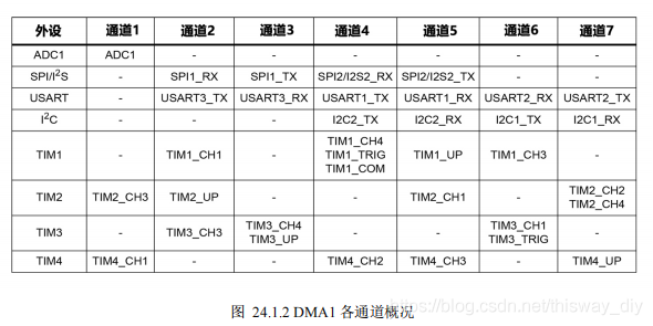

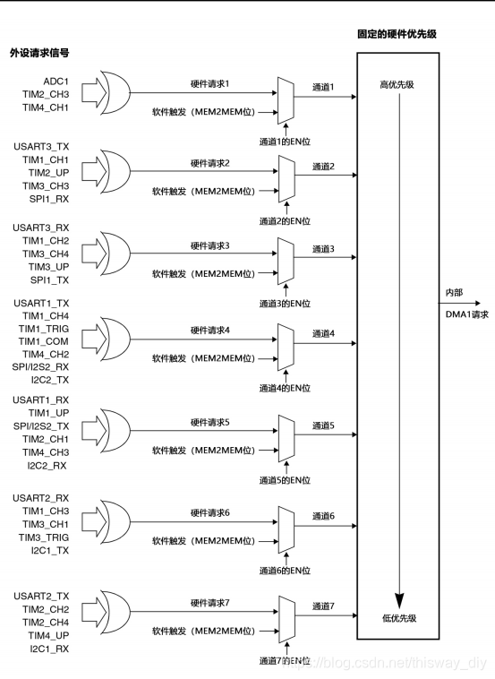

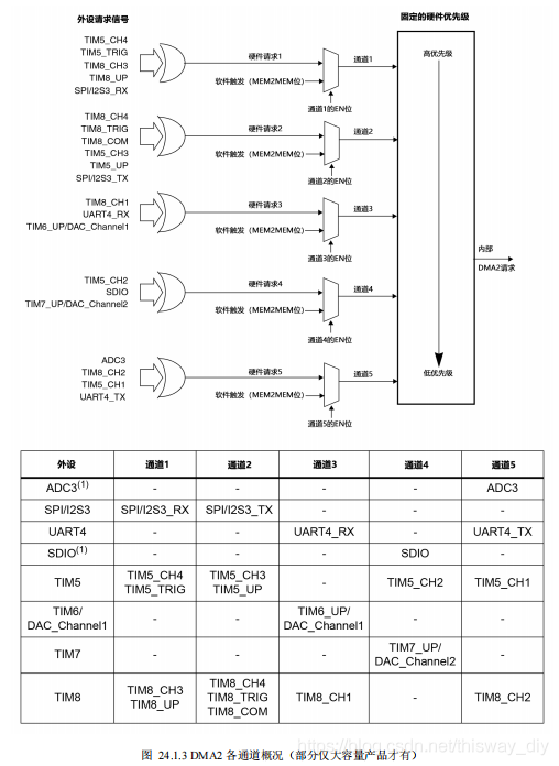

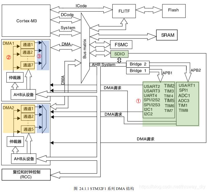

24.1.2DMA 结构 STM32F1系列有两个DMA控制器,其中DMA2仅存在于大容量产品中。DMA1有7个通道,DMA2有5个通道,总计12个通道。如图 24.1.1 所示,为STM32F1系列DMA结构,可以把DMA分为三部分。 ①DMA请求:外设想通过DMA传输数据,需要先向DMA控制器发送请求。外设向DMA控制器发送请求后,DMA控制器根据通道优先级依次处理请求,当轮到该外设时,返回应答信号给该外设,该外设收到应答信号,释放该请求,进行DMA数据传输,直至DMA传输结束; ②DMA通道:不同的外设,向不同DMA的不同通道发送请求,如图 24.1.2 和图 24.1.3 所示。比如ADC1想使用DMA,应向DMA1的通道1发送请求。DMA1的通道1,可以接收多个外设的请求(ADC1、TIM2_CH3、 TIM4_CH1),但同一时间只能接收一个; ③DMA优先级:当多个DMA通道,同时发来请求时,获取软件配置DMA_CCRx寄存器设置的优先级,依次响应。当软件配置优先级相同时,硬件优先级高的(通道编号小的)优先响应。有DMA2的产品中,DMA1的优先级高于DMA1。 DMA一次可传输的最多65536个数据,DMA在传输过程中会产生3个传输标志:半完成标志(Half Transfer,HT)、完成标志(Transfer Complete,TC)和错误标志(Transfer Error,TE)。每个标志会产生对应的中断信号,开发者可以通过这3个标志做对应程序处理。 假如有N个数据待DMA传输,设置到原地址和目的地址后,当收到一个传输请求DMA就会从原地址取出一个数据传输到目的地址,如果地址是外设则地址保持不变,若地址是内存则传输完一个数据之后地址自增一个数据单位。在传输过程中如果发生意外错误则会产生一个错误中断信号,当传输完成一半则会产生半传输完成中断,当全部数据都传输完成则会产生一个传输完成中断。 24.2 硬件设计 DMA为MCU内部资源,常与其它外设配合使用,不涉及新增硬件设计。 24.3 软件设计 24.3.1 软件设计思路 实验目的:本实验使用DMA,实现内部RAM中内存到内存的数据搬移,让读者体验DMA的基本用法。

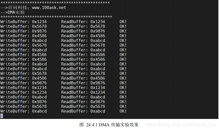

// 初始化 DMADMA_M2M_Init();// 初始化 USART1,设置波特率为 115200UsartInit(115200);// 初始化按键KeyInit();printf("**********************************************nr");printf("-->百问科技:www.100ask.netnr");printf("-->DMA-DMA 实验nr");printf("**********************************************nr");while(1) {if(step==0x00) // 按键按下{step = 0xFF;transferCompleteDetected = 0;transferErrorDetected = 0;DMA_M2M_Start(srcBuffer, dstBuffer, 20); // DMA 开始传输}if(transferCompleteDetected==1) // 检测到传输完成{transferCompleteDetected = 0;for(i=0;i<20;i++) // 逐个比较目标数据和源数据是否一致,以判断是否传输出错{if(dstBuffer != srcBuffer){printf("DMA 在数据传输过程中发生数据搬移错误nr"); }else{printf("WriteBuffer: 0x%x t ReadBuffer: 0x%x OK!nr", srcBuffer, dstBuffer); } }run_cnt++;memset((uint32_t*)dstBuffer, 0, sizeof(uint32_t)*20); }else if(transferErrorDetected==1) // 检测到传输错误{transferErrorDetected = 0;printf("DMA 在数据传输过程中发生传输错误nr"); } }
本实验对应配套资料的“5_程序源码16_搬运工—DMA ”。打开工程后,编译,下载,按下按键KEY1(KEY_U)即进行一次内存到内存的DMA传输,并在串口打印传输结果,如图 24.4.1 所示。 |
