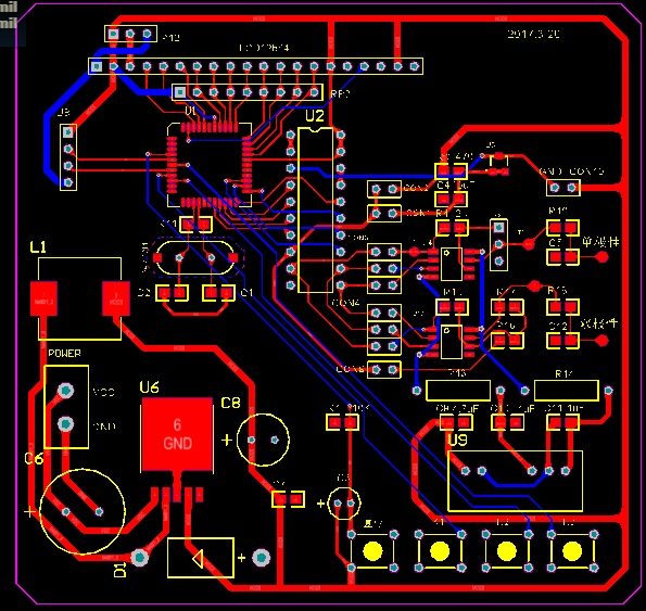

问题已解决,是单片机坏了,今天换了一个,能下载了。一次买了俩,两个全坏的。我也是醉了。谢谢各位的帮助
会不会是焊接的问题
器件都换过了一遍,还是一样的问题。让我不解的是,时好时坏。单片机供电正常,复位电路看起来也没啥问题,外围电路对晶振会有影响吗。
STC(烧特惨)好久没玩了
今天上午又试了一下,成功过一次,然后又不行了。芯片烧了的话,会不会出现这种情况
有可能

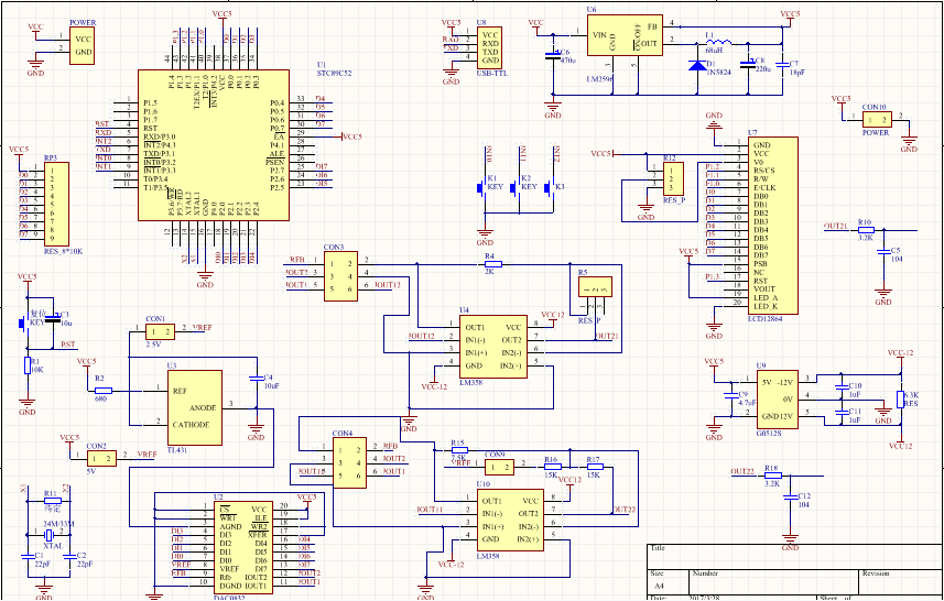

底层的话应该没关系的,除非你的板子质量特别差。我觉得你说的都不是问题。。。。。。就是有一点不明白,你为什么要在晶振电路加个电阻呢
因为我做的东西可能要用到33M的晶振,而技术手册上推荐加一个电阻,所以预先留了个位置
GND的话都有接通,用的是敷铜,这里为了方便查看,我将敷铜去掉了
你先什么都不要管直接不要晶体看看
不接的话好像直接就不能工作吧,还是说有其他的处理办法
刚刚对其中两块板子再一次进行了测试,其中一块复位引脚的电平一直为高,将复位电路中的电容暴力拆除后,测试复位电路电阻两端电压,一端为0V一端3V左右。另外一块板子复位电路正常,供电正常,晶振同样不起振。第一块是否可以断定芯片损坏?(电路无短接)
你用是STC89C52......这单片机太老了。你换个15W系列的直接不要晶体,,还有这个是要冷启动哦
还有啊 晶体是有参数,,集体的起震电容的容值对吗? 不对话 不行的
电容22pF,应该没问题,也换了几次了。今天又买了几块新的片子,下午去试试
