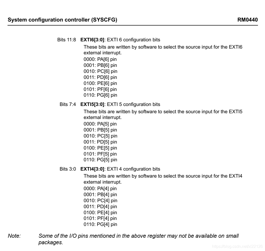

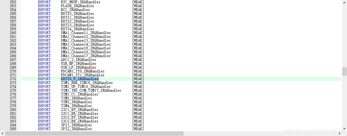

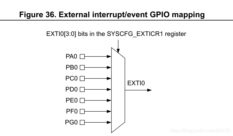

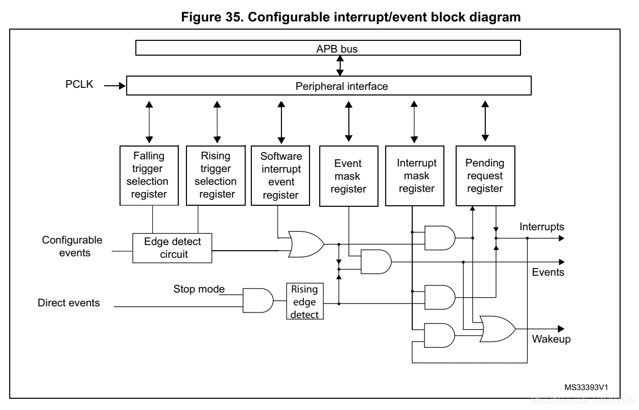

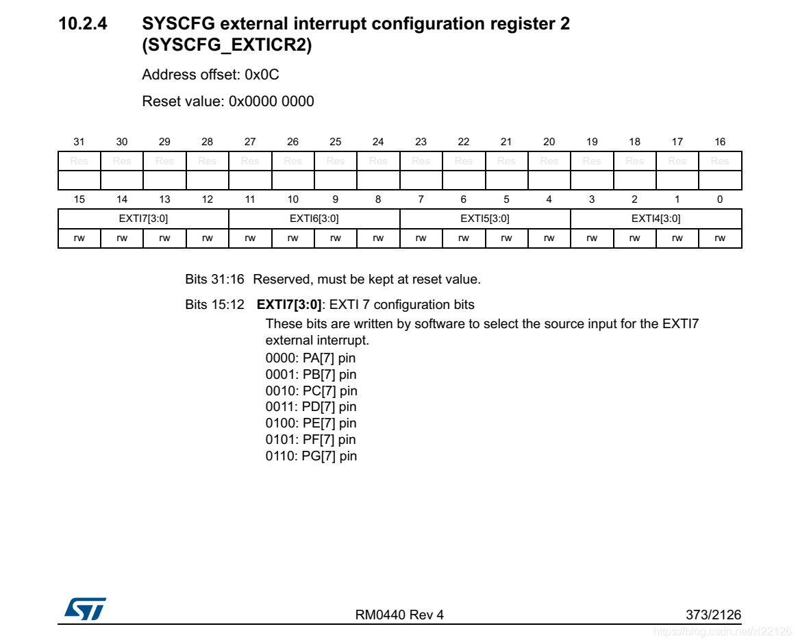

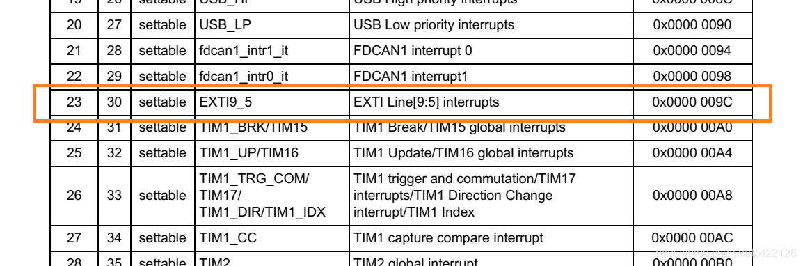

首先看EXTI的中断/事件框图: 要想触发中断,首先经过“边沿检测器”,而边沿检测器需要配置上升沿检测还是下降沿检测。然后通过或门,可以看到或门的另一个输入连接着“软件中断事件寄存器”,这个寄存器可以不用管,然后就是 与上一个 “中断屏蔽寄存器”,最后连接到“中断挂起寄存器”,因此可以看到触发中断需要配置“边沿检测器”和“中断屏蔽寄存器”就可以触发中断了(唤醒和事件也以此类推)。以PE5举例: EXTI->RTSR1 |= 0x0020;EXTI->IMR1 |= 0x0020; 配置完之后发现并不能进入中断,那是由于中断允许位没有配置。由于是PE5,那么该引脚属于EXTI5-line,在STM32G4系列向量表中找到EXTI5: 表中说EXTI的lin5~9都共用这一个向量,那就是它了。配置ISER寄存器的第22位。 NVIC->ISER[0] = 0x00800000; 编译运行,发现PE5的上升沿不能进入中断,PA5的上升沿可以,可能还有个选择端口的寄存器,再看手册: 嗷嗷,还要配置SYSCFG_EXTICR寄存器啊,康康寄存器说明: PE5,那就将这个寄存器配置为0x00000040: SYSCFG->EXTICR[1] = SYSCFG_EXTICR2_EXTI5_PE; OK,这样就可以通过PE5顺顺利利地进入中断了,中断函数名称不确定的话可以在“.s”文件中找: OK,结束垃圾流水账。 |
