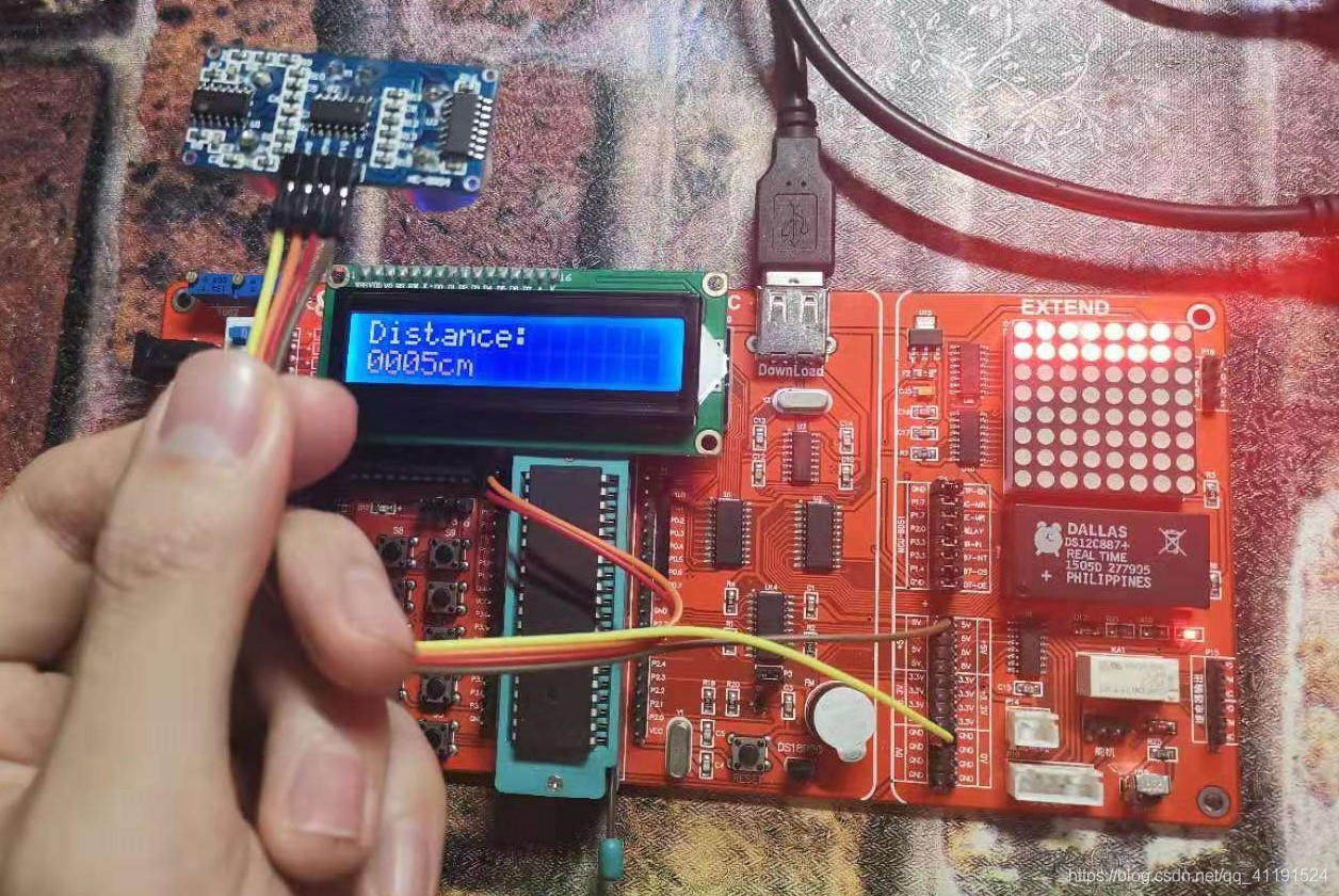

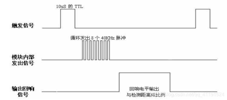

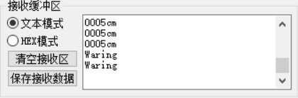

使用超声波模块实现测距功能,测量结果显示在LCD1602上、并通过串口发送给电脑,测量距离大于或小于5~400cm,LCD1602显示“Waring!”同时蜂鸣器报警、串口发送“Waring”。 超声波测距原理 超声波测距的方法有很多种,最常用的是脉冲回波法。原理框图如图, 超声波传感器发射超声波,在空气中传播至被测目标,经反射后由超声波传感器接收反射脉冲,测量出超声波脉冲从发射到接收的时间,经过计算 S=1/2vt 可以得到距离。h较小时,S≈d ,所以通过测量超声波往返时间,就可以计算出距离长短。 HC-SR04模块 工作原理:采用IO触发测距,给trig至少10us的高电平信号; 模块自动发送8个40khz的方波,自动检测是否有信号返回;有信号返回,通过IO输出一高电平,高电平持续的时间就是超声波从发射到返回的时间。 时序图如下图所示: 具体实现,控制口发一个10us以上的高电平,就可以在接收口等待高电平输出。一有输出就可以开定时器计时,当接收口变为低电平时就可以读定时器的值,此时就为此次测距的时间,从而算出距离。如此不断地周期测量,就可以达到移动测量的值。 代码 #include #include ***it trig=P1^1; //控制端口定义 ***it echo=P1^0; //接收端口定义 ***it RS=P3^5; //lcd1602数据/命令端 ***it EN=P3^4; //使能端 ***it U1=P2^6; //数码管段选 ***it U2=P2^7; //数码管位选 ***it bi=P2^3; //buzz unsigned char str[]={"Distance:"}; //lcd显示字符串 unsigned char juli[]={"0000cm"}; //lcd距离显示字符串 unsigned char change[]={"rn"}; //串口打印换行符 unsigned char jg[]={"Waring"}; //串口打印 unsigned int time; //时间 unsigned long s; //距离 bit flag=0; //标志位(定时器) bit flag1=0; //标志位(串口打印) void delayms(unsigned int xms); //延时 void buzz(); //蜂鸣器 void wcmd(unsigned char cmd) //写命令 { RS = 0; P0 = cmd; delayms(5); EN = 1; delayms(5); EN = 0; } void wdat(unsigned char dat) //写数据 { RS = 1; P0 = dat; delayms(5); EN = 1; delayms(5); EN = 0; } void Init() //1602初始化 { U1=0; U2=0; EN=0; wcmd(0x38); //功能设置:8位,2行,5*7 wcmd(0x0c); //显示控制:显示,有光标,闪烁 wcmd(0x06); //输入模式:光标右移,屏不移位 wcmd(0x01); //清屏 } void wstr(unsigned char addr,unsigned char *p) { wcmd(addr); while(*p!=' |
