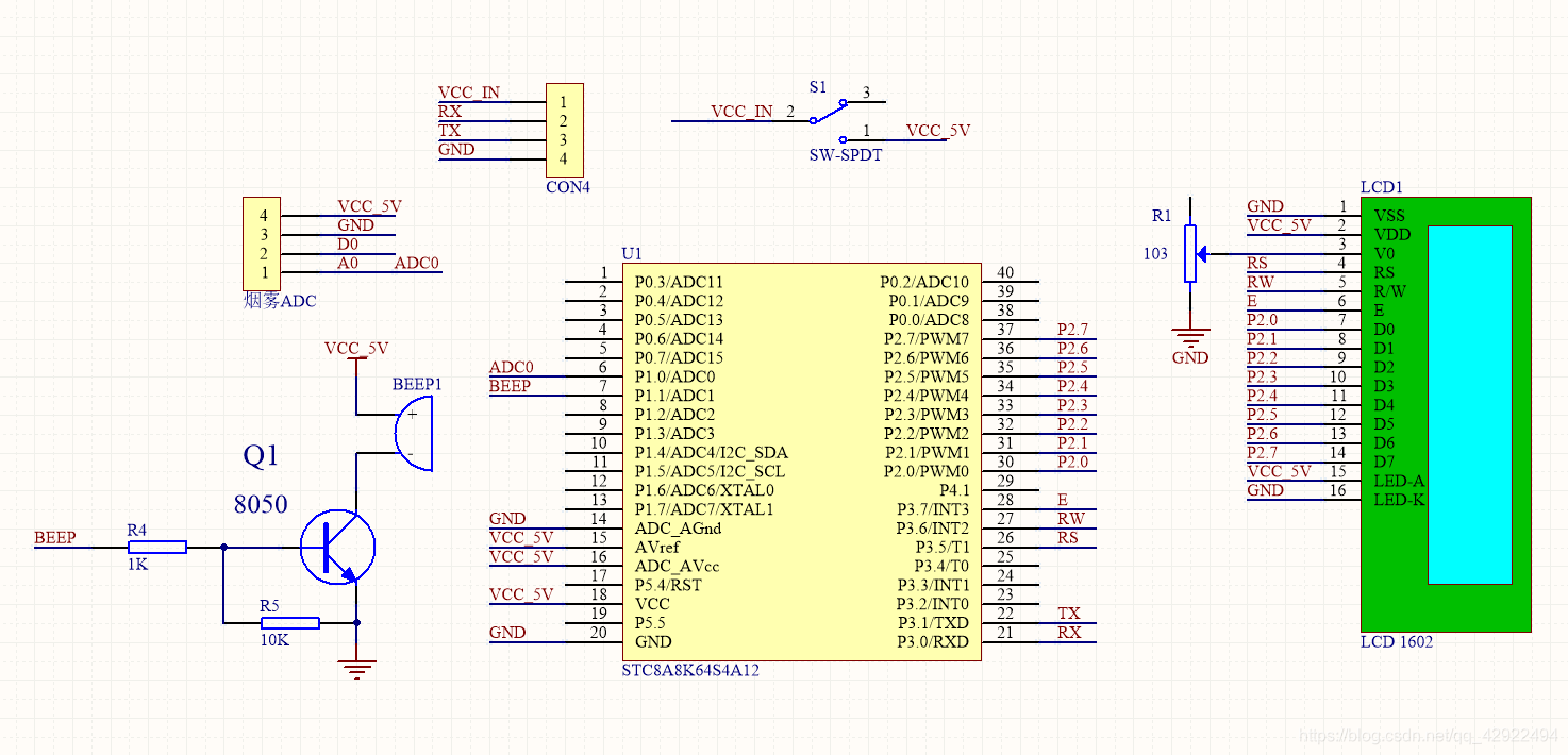

这个是一个简易课设作品。

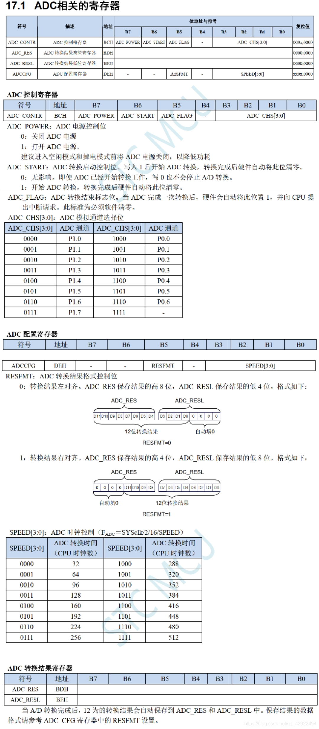

由于之前自己一直是在拿51单片机做东西,这次是采用了自己没有接触过的单片机做东西。 单片机介绍: STC8系列单片机是不需要外部晶振和外部复位的单片机,是目前全球最快的8051 单片机(相同时钟频率),比传统的8051约快12倍(速度快11.2~13.2倍),依次按顺序执行完全部的111条指令,STC8系列单片机仅需147个时钟,而传统8051则需要1944 个时钟。STC8 系列单片机是STC生产的单时钟/机器周期(1T)的单片机,是宽电压/高速/高可靠/低功耗/强抗静电/较强抗干扰的新一代8051单片机,超级加密。指令代码完全兼容传统8051。 MCU内部集成高精度R/C时钟(+0.3%,常温下+25°C),-1.8%—+0.8%温飘(- 40°C—+85°C) ,-1.0%—+0.5%温飘(-20°C—+65°C)。ISP编程时5MHz~ 30MHz宽范围可设置,可彻底省掉外部昂贵的晶振和外部复位电路(内部已集成高可靠复位电路,ISP 编程时4级复位门槛电压可选)。 MCU内部有3个可选时钟源:内部24MHz高精度IRC时钟(可适当调高或调低)、内部32KHz的低速IRC、外部4M~33M晶振或外部时钟信号。用户代码中可自由选择时钟源,时钟源选定后可再经过8-bit的分频器分频后再将时钟信号提供给CPU和各个外设(如定时器、串口、SPI等)。 内核 超高速8051内核(1T), 是全球最快的8051, 比传统8051约快12倍 指令代码完全兼容传统8051 22个中断源,4级中断优先级 支持在线仿真 工作电压 2.0V~5.5V 内建LDO 工作温度 -40°C~85°C Flash存储器 最大64K字节FLASH空间,用于存储用户代码 支持用户配置EEPROM大小,512字节单页擦除,擦写次数可达10万次以上 支持在系统编程方式(ISP) 更新用户应用程序,无需专用编程器 支持单芯片仿真,无需专用仿真器,理论断点个数无限制 SRAM 128字节内部直接访问RAM(DATA) 128字节内部间接访问RAM(IDATA) 8192字节内部扩展RAM(内部XDATA) 外部最大可扩展64K字节RAM(外部XDATA) 时钟控制 内部24MHz高精度IRC (ISP编程时可进行上下调整) 申误差士0.3% (常温下25°C) -1.8%~+0.8%温漂( 全温度范围,-40°C~85“C) -1.0%~+0.5%温漂( 温度范围,-20°C~65°C ) 内部32KHz低速IRC (误差较大) 外部晶振(4MHz~33MHz)和外部时钟 用户可自由选择上面的3种时钟源 复位 硬件复位 上电复位 复位脚复位(高电平复位),出厂时P5.4默认为I0口,ISP下载时可将P5.4管脚设置为复位脚 看门狗溢出复位 申低压检测复位,提供4级低压检测电压: 2.2V、 2.4V、 V2.7、 V3.0 软件复位 软件方式写复位触发寄存器 中断 提供22个中断源: INT0、INT1、INT2、INT3、INT4、定时器0、定时器1、定时器2、定时器3、定时器4、串口1、串口2、串口3、串口4、ADC模数转换、LVD低压检测、SPI、IC、比较器、PCA/CCP/PWM、增强型PWM、增强型PWM异常检测 提供4级中断优先级 数字外设 5个16位定时器:定时器0、定时器1、定时器2、定时器3、定时器4,其中定时器0的模式3具有(不可屏蔽中断) 功能,定时器0和定时器1的模式0为16位自动重载模式 4个高速串口:串口1、串口2、串口3、串口4,波特率时钟源最快可为FOSC/4 4组16位PCA模块: CCP0、CCP1、CCP2、CCP3, 可用于捕获、高速脉冲输出,及6/7/8/10位的PWM输出 8组15位增强型PWM,可实现带死区的控制信号,并支持外部异常检测功能,另外还有4组传统的 PCA/CCP/PWM可作PWM SPI: 支持主机模式和从机模式以及主机从机自动切换 I2C支持主机模式和从机模式 模拟外设 ADC,支持12位精度15通道的模数转换,速度最快可达800K (即每秒可进行80万次模数转换) 比较器,一组比较器附近 GPIO 最多可达59个GPIO: P0.0~P0.7、 P1.0~P1.7、 P2.0~P2.7、 P3.0 ~P3.7、 P4.0~P4.4、 P5.0~P5.5、 P6.0~P6.7、P7.0 ~P7.7 所有的GPIO均支持如下4种模式:准双向口模式、强推挽输出模式、开漏输出模式、高阻输入模式 封装 V LQFP64S、LQFP48、 LQFP44、PDIP40 (暂未生产) 此处选自STC8A8K64S4A12单片机手册的介绍 相关代码: AD电路图: |
