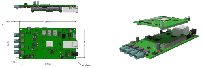

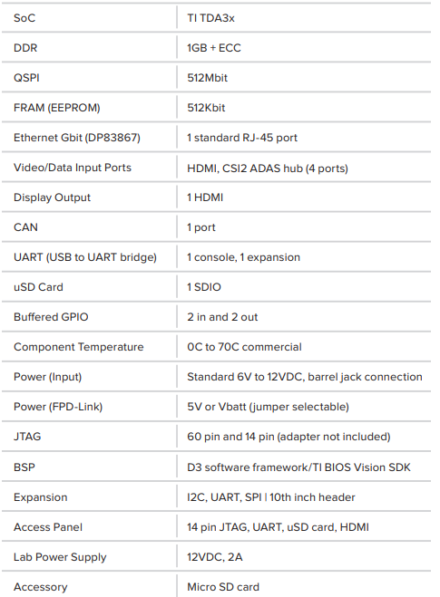

什么是ECU?ECU是Elecmal Control Unit 的缩写,即电子控制单元,也可以叫 “行车电脑 ”。作为现代汽车电子的核心元件之一 ,ECU电子控制单元在汽车中也许有好几个,每个管理不同的功能;而每个ECU系统之间又有信息交换。虽然在整车上的控制系统越来越复杂 ,但它仍然必须具备最基本的结构—微处理器(CPU) 、存储器(ROM、RAM)、输入/输出接口(I/O)、模数转换器(A/D)以及整形、驱动等大规模集成电路。 如上图的解决方案中,红框表示的是核心的处理部分,这里可以考虑采用Jacinto™ ADAS 处理器的多传感器平台。 这是来自D3 Engineering的参考设计,主芯片采用ti的ADAS嵌入式处理器,D3 Engineering的多传感器平台 的高级驾驶员辅助系统 (ADAS) 的多传感器平台参考设计为合格的开发人员提供了一个功能齐全的评估平台,便于进行主要面向汽车行业的 ADAS 应用的测试和开发。D3 还提供模块化系统 (SOM) 解决方案,其中包含可与此参考设计配合使用的 ADAS 嵌入式处理器(例如 TDA3x)。 Jacinto™ ADAS 处理器的多传感器平台与 D3 Engineering 的 TDA3x SoC Processor SOM兼容,可以支持4 个 FPD-Link III 输入,HDMI 输入和输出,USB、CAN 总线和串行连接,更多的规格信息如下: 电源拓扑 文章来源网络 |
