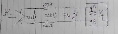

各位大大,想请教下下图的电路里
1.两个100欧的电阻是起限流和终端电阻的作用么? 2.光耦前段的二极管起到钳位的作用,所以A点的电压为+5V,B点的电压为-1.2V么?(光耦led的Vf为1.61V,先不考虑这个压降) 谢谢!
