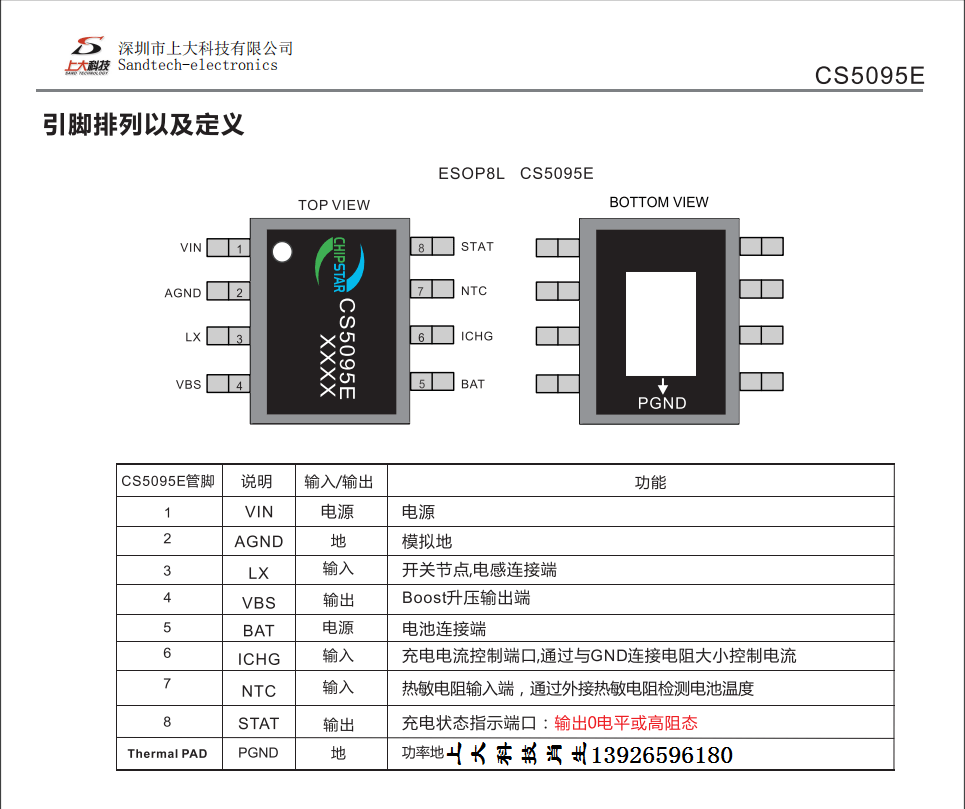

CS5095E是一款5V输入,最大1.5A充电电流,支持双节锂电池串联应用,锂离子电池的升压充电管理IC。
CS5095E集成功率MOS,采用异步开关架构,使其在应用时仅需极少的外围器件,可有效减少整体方案尺寸,降低BOM成本。CS5095E的升压开关充电转换器的工作频率为500KHz,转换效率为90%。 CS5095E输入电压为5V,内置自适应环路,可智能调节充电电流大小,防止拉垮适配器输出,可匹配所有适配器。 CS5095E提供了纤小的ESOP8L封装类型供客户选择,其额定的工作温度范围为-40℃至85℃。 CS5095CS5095E是一款3.5V-6V输入,芯片内部集成高压器件,最高可耐18V的尖峰毛刺,最大支持1.5A充电电流,双节锂电池/锂离子电池充电的异步升压充电控制器。该升压开关充电转换器的工作频率为500KHz,并具有完善的充电保护功能。芯片可以通过方便地调节外部电阻的阻值来改变充电电流的大小。针对不同种类的适配器,芯片内置自适应电流调节环路,智能调节充电电流大小,从而防止充电电流过大而拉挂适配器的现象。该芯片将功率管内置从而实现较少的外围器件并节约系统成本。 CS5095CS5095充电过程 CS5095E采用完整的CC/CV充电模式。当电池电压小于 8.2V,系统以1/10 Icc对电池充电。当电池电压大于 8.2V,系统进入恒流充电模式。当电池电压接近12.6V时,系统进入恒压模式。进入恒压模式后,如果充电电流小于 100mA,系统会停止充电。当电池充满后,如果电池电压又跌落至12.3V以下,系统会重新开启给电池充电。 |
