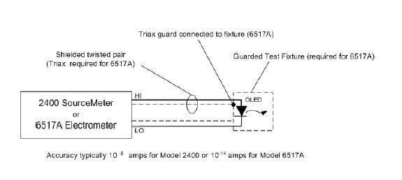

对于OLED和OLED显示器的性能,有几个电指标非常重要:
·反向偏置漏电流 ·正向和反向偏置时的I-V扫描特性 ·显示器像素的短路和开路测试 上述测试将首先在单像素测试的叙述中进行讨论。通过使用开关,可以对单像素测试进行扩展以实现不同尺寸多像素显示器的测试。 反向偏置漏电流 反偏漏电流测试中的测试设备、电缆、夹具的选择,是由漏电流的大小量级和所需的测量精度决定的。漏电流简单地讲就是在特定的反向偏压下流过器件的电流。既然是这样,那么测试系统就必须能够在器件两端之间输出一个稳定的电压,然后能精确地测定相对很小的电流。对于某些产品,若测得的漏电流小于预先规定阈值(比如数十纳安)便认为产品合格。在这种情况下,用2400型源表进行简单的“合格/不合格”测试也就足够了,可以达到10-8-10-9A的电流测量精度。如果使用一个带有电压源的静电计、一个有恰当保护的夹具和三同轴电缆,那就可以低到10-14A的电流。图1是一个表示如何对单个OLED进行反偏漏电流测量的接线图。 图1 。源表测试OLED反偏漏电流的接线图,用2400源表测试电流可以低至10-8A;用6517A型静电计可以测到10-14A。 正偏与反偏I-V特性 在“反偏漏电流”一节中描述的配置,也可以用来进行正偏和反偏的电压扫描与电流测量。2400型和6517A型都带有由微处理器控制的双极性电压源。这就可以完成这样的一个操作:输出一连串的电压,同时测量相应的电流,再把测试结果存入存储器直到扫描完成。然后,把所有的测量数据下载到PC机进行后处理。 |
