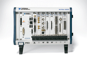

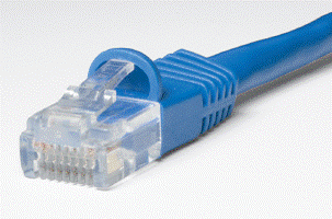

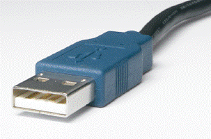

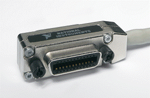

• 使用仪器驱动程序网络(ni.com/ident)提供的可供下载的驱动程序,控制超过5000个仪器。 • 无需考虑通信总线,就可以使用NI-VISA建立仪器控制应用程序。 • 不必修改代码,即可在Windows、Macintosh以及Linux®操作系统上运行应用程序。 LXI LXI(用于仪器控制的以太网扩展)是基于标准计算机网络技术的总线,对于仪器和仪器之间存在较远距离的情况十分适用。LabVIEW提供了最好的LXI连接特性,包含以下功能: • 使用NI测量与自动化浏览器(MAX)自动在本地子网中扫描连接着的仪器。 • 支持IEEE 1588协议完成分布式仪器定时和同步。 • 直接从NI MAX中查看LXI仪器配置的网页。 USB USB总线由于其即插即用功能和简单易用特性,已经成为工作台应用和便携式应用的流行总线。为了进一步简化仪器控制应用程序,LabVIEW提供了以下特性: • 自动检测连接着的USB仪器。 • 在兼容USBTMC协议的仪器中使用标准的GPIB SCPI指令。 • 对制定的Tektronix示波器提供USB即插即用支持。 GPIB GPIB总线是一个具有30年历史的可靠通信总线。GPIB仍然是仪器控制的流行总线。为了继续尽可能地利用现有的GPIB仪器,LabVIEW提供了以下特性: • 能够将连接着的仪器自动视为NI-VISA资源。 • 使用NI Spy系统监视工具简化通信调试。 • 为高级功能提供对IEEE 488.2通信协议的完整支持。 PXI PXI总线拥有最快的吞吐量以及最低的延迟,它已经成为高性能应用的标准总线。使用以下LabVIEW特性,就可以最大限度地利用PXI系统: • 使用简化的API方便地同步仪器。 • 使用NI MAX获得全面的系统可见性。 • 无需修改代码,即可从PXI仪器过渡到PXI Express仪器。 |
