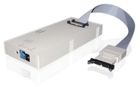

μTrace是劳特巴赫公司刚刚推出的一款适用于ARM Cortex-M系列处理器的新型组合调试与跟踪系统解决方案,这种一体化解决方案将为开发人员提供调试与程序流分析功能。与传统工具不同,μTrace采用全新紧凑设计、模块化设计及可扩展化设计,特别是调试与跟踪二合一的功能,售价却是劳特巴赫传统产品的一半,非常具有吸引力。
劳特巴赫中国公司总经理Tom Meyer介绍说,为了进一步推动Cortex-M打入嵌入式市场,劳特巴赫专门针对Cortex-M系列处理器研发了名为μTrace的最新一体式调试与跟踪解决方案。通过TRACE32 PowerView软件调试环境,μTrace系统为开发者提供了熟悉的调试和跟踪用户界面。通过使用简单及复杂的断点,开发者可控制程序执行并分析C及C++代码数据。同时,该工具也支持在程序运行期间访问内存和外围设备。 图:μTrace最新一体式调试与跟踪解决方案。 Tom Meyer说,μTrace支持超过1000种不同的Cortex-M处理器,可通过USB 3.0连接至主机,通过JTAG、串行线调试或cJTAG(IEEE 1149.7)与目标板进行连接,也提供半尺寸的10/20/34针适配器和14/20针JTAG连接器,对于标准开发板,许多其他适配器也同样适用。应用跟踪模式时,该工具内置256M字节存储缓冲器,如果用户需要采集更长周期的程序流数据,也可以设置为流数据传送至主机保存。 据了解,μTrace的调试功能具有C/C++调试、简单和复杂断点、在程序运行期间内存可读取和写入,Flash编程支持微控制器上的Flash和目标机系统上的外部闪存,操作系统的识别调试使用户能在操作系统内进行符号调试,并具有两个或两个以上Cortex-M内核的多核调试功能。 在跟踪功能方面,μTrace可提供连续模式下的4位ETMv3跟踪Cortex-M3/M4,在TPIU和串行线输出跟踪ITM,并有三种记录模式:先进先出(FIFO)、流(Stream)模式和实时特性分析模式,每种模式都有其特定的优势。长期跟踪时将跟踪信息流可实时存至主机,流率高达100MB/s。即使在记录期间也可实时进行跟踪数据分析,并可使用TRACE32模拟探头进行系统能耗分析。 Tom Meyer告诉记者,在硬件支持调试工具市场,劳特巴赫已安装了近10万台调试器,位于业界第一,占有40%~50%市场份额。特别是在传统的通信市场更是占有90%的市场份额,在汽车和工业领域都有很强的优势。劳特巴赫以往的产品都是针对高端领域的应用,此次推出的μTrace产品已将成本大幅降低,很适合医疗、工业控制及物联网等方面的应用。 |
