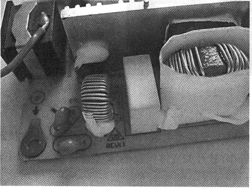

图1 液晶彩电开关电源组成框图 通电后副电源先工作,输出+5V电压给数字板上的CPU,整机进入待机状态。当按压本机面板或遥控器上的开机键后,CPU输出开机电平,PFC电路与主开关电源电路工作,整机进入正常工作状态。值得一提的是,在部分液晶彩电中,CPU输出开机电平后,电源板上的PFC电路先工作,将+300V脉动直流电压转换成正常的直流电压(+380V左右)后,这时主开关电源的脉宽振荡器才开始工作,主开关变压器次级输出+12V、+24V电压。也就是说,在这类开关电源中,若PFC电路不工作,则主开关电源无输出。下面对各部分电路的作用及特点作一介绍。 1.交流抗干扰电路 交流抗干扰电路的作用有以下两个:一是滤除市电网中的高频干扰,以防影响液晶彩电的正常工作;二是滤除自身工作时产生的干扰,以防污染市电网,从而干扰其他电路。该电路位于市电的输人处,其特征元件是电感与电容,如图2所示。 图2 交流抗干扰电路元件 2. +300V整流电路 在液晶彩电中,+300V整流电路的作用是将交流市电变换成脉动直流电,其整流方式通常采用全桥整流。由于该电路后接PFC电路,故+300V整流后的滤波电容容量较小,通常采用0.1uF-0.47uF/400V的绦纶电容,如图3所示。 正常时,用指针万用表红笔接全桥“+”端、黑笔接全桥“-”端,阻值约为10kΩ;红笔接全桥“-”端、黑笔接全桥“+”端,阻值约为300kΩ;全桥两交流输人端间正反向电阻均约为500 kΩ。 图3 整流全桥及滤波电容 3.主开关电源 主开关电源的作用是输出+12V、+24V等电压,供给信号处理板及背光灯驱动板。这部分电路通常以一块PWM调控芯片为中心组成,其特征元件是开关变压器与输出电压整流滤波元件,如图4所示。值得一提的是:由于+24V或+12V的输出电流较大,故对整流二极管要求较高,一般采用低压差的大功率肖特基二极管,不能换用普通的整流二极管。 图4 主开关电源变压器 4.副开关电源 副开关电源的作用是输出+5V电压供给CPU。统处于等待操作状态。由于该电路的输出功率较小,只要接通电源,该部分电路即进入工作状态,CPU控制系,故开关变体积较小,其整流滤波元件也无特殊要求,如图5所示。 图5 副开关电源变压器及整流输出电路 |
